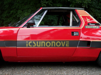

ISA vertreibt die OMP-Käfige. Der ist aber suboptimal, da die hinteren Längsstreben nicht auf die Stoßdämpferdome gehen sondern auf die Heckablage vor der Scheibe. Außerdem geht der hintere Bügel hinter den Sitz (siehe Bild unten, leider kann man nur erahnen wo der Bügel endet...) Heigo hat mir mal angeboten, sie würden mir nen Käfig bauen, mit hinterer Macrolonscheibe, Streben auf die Dome. Mit FIA-Zertifikat. Normalerweise ist keine Macrolon-Heckscheibe erlaubt (zumindest in der Serie die mich interessiert :wink:)
