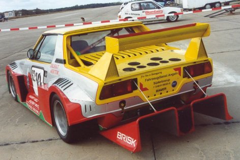

Dierk hat geschrieben: Bild
Erinnert mich irgendwie an einen Rasenmäher, wo der grasfangkorb eingehängt wird.
Aber das ist ja noch mehr OT...
