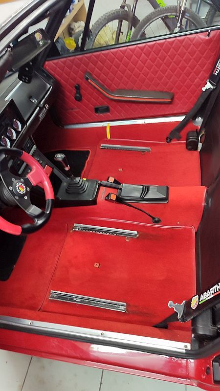

So, nach längerem Buckeln im Fußraum (*ächz*) kann ich zu den Sitzen folgendes sagen:
  • Die Recaro-Sitze sind an einer Adapterschiene angebracht. Auf dieser Adapterschiene kann ich sie im täglichen Betrieb mit einem seitlichen Hebel nach vorne/hinten verstellen.
  • Die Adapterschiene wiederum ist auf der Laufschiene der originalen Sitzaufnahme angebracht. Der FIAT-Hebel, um auf dieser Führung nach vorne/hinten zu verstellen ist da und kann auch nach oben gezogen werden.
  • Die Verzahnung Hebel -> Schiene rastet dann zwar aus, jedoch lässt sich die Adapterschiene über diesen Hebel keinen Millimeter auf der Original-Schiene bewegen :?
Ich habe mal Bilder von der Situation gemacht und beigefügt:
:?: In einem älteren Post zu diesem Thema
https://x19-fans.de/viewtopic.php?f=2&t ... uen#p85265
war von einer Rückholfeder die Rede, welche ausgehakt werden muß dann kann der Sitz (in meinem Fall: der Recaro-Adapter) nach vorne herausgeschoben werden. Liegt es auch hier an dieser Feder? Denn ich kann die Sitze nach Betätigen des Hebels nicht im Geringsten nach vorne/hinten bewegen...
X 1/9 ... Bello e impossibile :wink:

Das sieht doch ganz gut gemacht aus.
An der Rückholfeder liegt es nicht.
Ich habe auch Erfahrungen mit so einer (selbstgebauten) Adapterschiene. Es ist sehr schwer das so hinzukriegen dass das nachher leicht läuft.
Bei dir sieht es auch so aus als ob die Originalsitzschienen mit einem querliegenden Flachstahl verbunden wurden. Wenn dabei der Abstand zwischen den Schienen nicht perfekt getroffen wird, oder die Schienen nicht perfekt parallel sind, oder sich die Schienen durchs Schweißen verziehen, dann kannst du nachher den Sitz fast nicht bewegen.
Daher würde ich mal mit Gewalt versuchen den Sitz ein kleines bisschen zu bewegen. Dabei spürst du ob die Schienen nur sehr schwergängig sind, oder ob es an etwas anderem hängt.
Frühe X hatten am Boden verschweißte Schienen. Späte X hatten verschraubte Schienen (mit denen habe ich keine Erfahrung). Welche hast Du?

Oberes Bild :
die original Sitz Schiene läuft oben nicht über die untere Schiene (siehe Bild unten) bei der oberen Schiene ist der linke (eigentlich übergreifende Schenkel zusammengepresst und klemmt sicher im Unterteil. Die untere Schiene hat dadurch einen grösseren Öffnungswinkel ..Führung nach links Richtung Bodenblech geweitet. Den rechten Schenkel kann ich nicht erkennen . Abgeflext ?
Da hilft evt. nur das, was Querlenker vorschlägt.
Gruß Eckbert

Ah - OK dann versuche ich es mal mit ROHER GEWALT :snipersmile: (Holzklotz und Hammer). Irgendwie müssen die Sitze raus :evil:
:idea: Die Original-Sitzschienen sind übrigens verschweisst und nicht verschraubt

Geschafft - ich bin Happy!!
:mrgreen: :mrgreen: :mrgreen:
Mit sanfter Gewalt und einem wertvollen Helferlein vom Baumarkt
...ist der X nun ein "Null-Sitzer".
Das ist das Adapterkonstrukt:
(habe ich eben auf die neuen Recaros aufgeschraubt)
Drückt mir die Daumen dass die neuen Sitze morgen gut in die FIAT-Halterungen flutschen!
