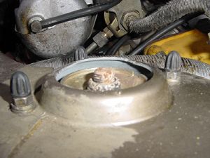

Hallo!
Ich habe die Diskussion jetzt länger als stiller Beobachter verfolgt. Jetzt muss ich aber doch noch einmal nachfragen wie es mit den oberen Domlagern aussieht. Sind die beim Fahrwerk dabei? Wenn ja, wurde/wird darauf Bedacht genommen, dass die Kolbenstangen oben nicht mehr nach innen gedrückt werden können?
Wenn die orig. Domlager verwendet werden müssen, hat dann evt. schon jemand mit BeBe gesprochen ob man da nicht zusätzlich was machen kann. Modernere Autos wie der X1/9 haben das Problem ja auch nicht. BTW, weis jemand wie dort das Domlager aufgebaut ist?
Wäre sehr dankbar wenn ich da noch Info's bekommen könnte. Kann leicht sein, dass wenn das Thema zufriedenstellend berücksichtigt wurde ein weiters Fahrwerk verkauft ist.
Bye, Lugio.
Bye, Lugio.

Hallo!
Dierk hat genau beschrieben worum es mir geht. Mir hilft die beste Sturzeinstellung nichts wenn die Kolbenstange oben im Domlager hin und her wandert und evt. dann das ganze am Karosserieblech ansteht.
Ich habe nicht gewusst, dass es dazu einen eigenen Thread gab/gibt. Jetzt bin ich auch wieder schlauer und weis warum meine neuen Domlager keine Verbesserung brachten. Zu weiche Gummis.
Ich habe sogar diesen Alukegel ausgebaut und abgedreht. Das Ergebnis war aber bescheiden.
Mich würde also die Idee von BeBe schon interessieren, obwohl wir uns jetzt schon vom Originalthema dieses Threads entfernen.
Bye, Lugio.
Bye, Lugio.
