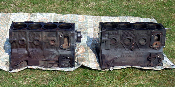

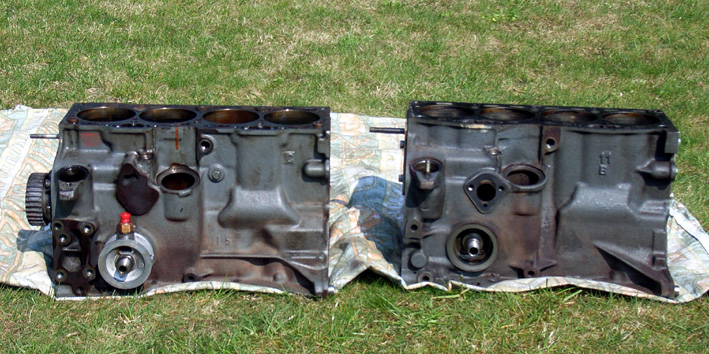

zur Vervollständigung des Threads hier mal einige Fotos von den Unterschieden an den Motorblöcken (Vergleich 1500ccm und 1600ccm).
Als Erstes die Ansicht von der Ölfilterseite (links der 1600er Motor, rechts der 1500er Motor). Hier sieht man recht deutlich, dass beim 1600er Motor die Öffnung für die mechanische Benzinpumpe bereits in der Gußform verschlossen wurde. Bei den späten 1500er-Motoren wurde da ja noch eine Kappe vorgeschraubt. Links unten sieht man die andere Befestigungsform für die Aufnahme der Motorhalterung. Weiterhin hat der 1600er auf dieser Seite die Schraube zum Ablassen von Kühlflüssigkeit. Im unteren Bereich an der Getriebeseite ist die Verstärkungsstrebe anders ausgeführt.
Nun die andere Motorenseite. Wieder links der 1600er, rechts der 1500er.
Die deutlichsten Unterschiede sind die Öffnung für die Wasserpumpe und auch hier Änderungen in der Gußform. Die Schraube zum Ablasen der Kühlerflüssigkeit ist beim 1500er auf dieser Seite zu finden. Das die Beschriftung eine andere ist, sollte klar sein...

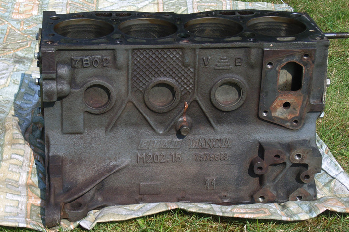

1) der 1500er Motorblock:

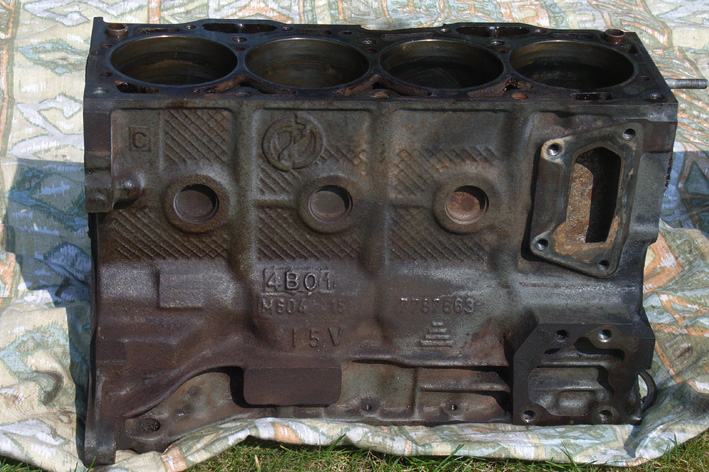

und der 1600er-Motorblock:

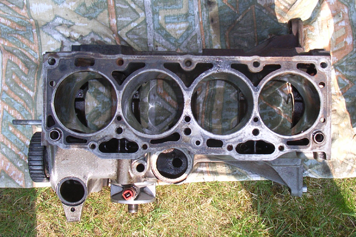

In der Ansicht von oben fallen sofort die deutlich größeren Kühlkanäle beim 1600er Motor auf. Das würde für den Einbau des 1600er-Motors in den X1/9 sprechen...
Die Zylinder haben exakt den gleichen Durchmesser logo, sonst könnte man die Komponenten aus dem 1600er-Motor ja nicht in den 1500er-Motor übernehmen...)
Hier im Bild erst der 1500er:
...und hier der 1600er:

Die "größeren" Kühlkanäle sind keine in Wirklichkeit, denn die werden ja von der Kopfdichtung wieder verschlossen. Nein, das ist eine völlige Umkonstruktion von "closed deck" in Richtung "open deck". Das macht man aus Gründen der einfacheren Fertigung so. Der "closed deck" Block ist an für sich steifer (hat aber unter Umständen geringere Flächenpressung auf der Zylinderabdichtung).
sh. auch http://de.wikipedia.org/wiki/Motorblock
Siehst Du übrigens auch beim 1600er Block: Die Kernlager sind wesentlich kleiner ausgefallen, weil der Gießkern zusätzlich übers "open deck" fixiert werden kann.

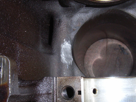

Also ich hab nen 1500er Uno Block hier stehen mit großer KW und den OHNE KAT Pleuel vom Uno Turbo, da kollidiert nichts. :)

Acki hat geschrieben:Also ich hab nen 1500er Uno Block hier stehen mit großer KW und den OHNE KAT Pleuel vom Uno Turbo, da kollidiert nichts. :)
Tja und weiter oben beschreibst Du selbst dass der Turbo andere Pleuel hat...
1600er Pleuel im 1500er Block kollidiert, verlass Dich drauf. Da muss man nacharbeiten.

Genau Joachim, und damit es deutlicher wird, hier auch ein Bild von der Stelle, die nachzubearbeiten ist (es sind allerdings nur wenige Zehntel):
Im 1600er-Block ist diese Stelle ab Werk bereits ausgefräst, das sieht dann vergleichsweise "hübscher" aus. :lol:
Sollte aber auch so funktionieren....
