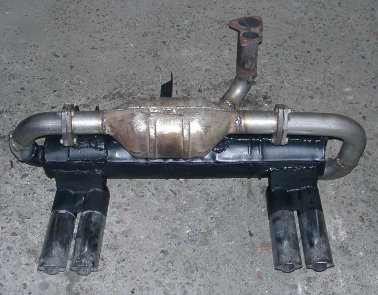

hier 'ne ANSA am Uno Turbo Motor im X:
MIT Kat :wink:
mehr Infos hier: http://project-x19.de/index.php?option= ... 8&Itemid=2
JA!!
Die wäre toll. Kann ich mir aber nleider nicht leisten....!
Aber die hat alles, 4 Rohr , KAT = perfekt.
Ist das so eine, wie wir sie in Italia bei Raffis Ausflug kaufen können?
Mir gefällt die nicht, bei der die Rohre beim Heckgitter rauskommen. Ist einfach zu hoch.

Da Du weiter oben 2-Rohr erwähnt hast: Sprichst Du von dieser Ansa?:
nein, von der von Antonio in der Schweiz
bei i.e. ist der Krümmerflansch 1 Rohr mit Dreiecksflansch und 3 Stehbolzen.
An den Ansa OBEN werde ich einen Dreiecksflansch 1 rohrig auf den rechteckigen 2 rohrigen ANSA anschweissen.
Hoffentlich

Also, Du willst also ohne KAT die ANSA montieren. Dann frage ich mich, warum Du nicht gleich das restriktivste Teil der ganzen KAT-Anlage raushaust: Den Krümmer!? Du kriegst doch problemlos Krümmer vom Vergasermotor, dann musst Du gar nichts schweißen ...
:shock:
Du hasdt ja recht!
Aber erstens muss ich mir den Krümmer vom Vergaser erst organisieren (i der Bucht gibt es momentan nur den Fächerkrümmer für ca. 200,-- Euronen aber keinen "normalen" ) ud zweitens
habe ich mir alle drei Stehbolzen vom ie Krümmer abgedreht und die wiede herhzurichten war eine ziemliche Arbeit.
Somit habe ich ein gespanntes Verhältnis zu den Stehbolzen beim ZYLINDER!
ich schau mal ob Henk oder Schnitzler (leider keine guten Erfahrungen) so einen Vergaserkrümmer hat.
