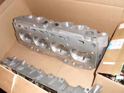

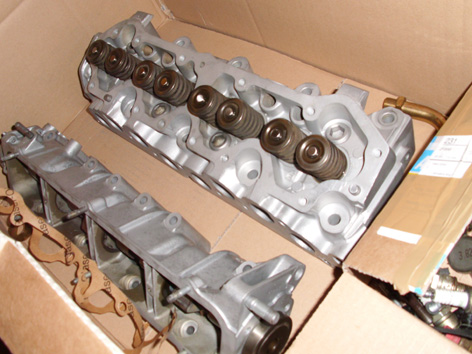

nach langer Zeit hier mal wieder ein Update mit Bildern. Wir waren heute bei unserem Motorenmann. Er rief mich gestern Abend an und meinte wortwörtlich: "Michi, Eure Rüben sind fertig!". Ich musste kurz nachdenken, habe dann aber noch "just in time" begriffen, dass er unsere Zylinderköpfe meinte...
Hier mal ein Blick in den Karton:
Wenn man den Kopf umdreht, sieht's so aus:
Und näher dran so:

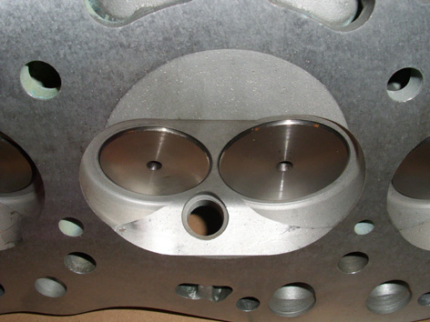

Was wurde nun letztendlich gemacht? Die Köpfe wurden zerlegt, gestrahlt und gereinigt. Es handelt sich um i.e.-Köpfe, deshalb wurde hier ein gutes Ende abgeplant, um die Verdichtung zu erhöhen. Es wurden größere Einlassventile (inkl. neu gefrästem Ventilsitz) eingebaut und die Auslaßventile wurden auch erneuert. Dann wurden die Strömungsverhältnisse in den Kanälen und im Brennraum gemessen und optimiert.
So sieht's aus. Nun müssen wir "nur noch" zusammenbauen, die überarbeiteten Blöcke warten ja schon seit Monaten in meiner Werkstatt...

Eine Frage, wieso sieht die "Kante" so komisch aus?
Ist gestrahlt? Würde ich alles schön polieren.
Ventile sitzen für meinen Geschmack zu tief.
Die Umlaufende Kante gegenüber der Zündkerze abrunden.

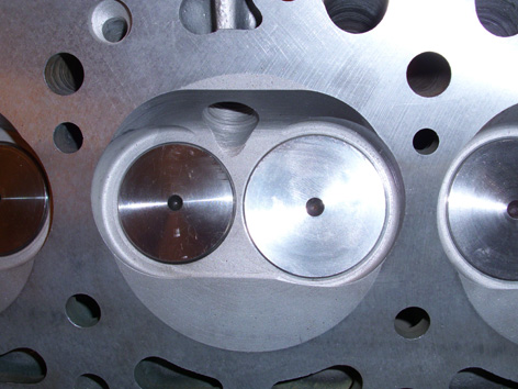

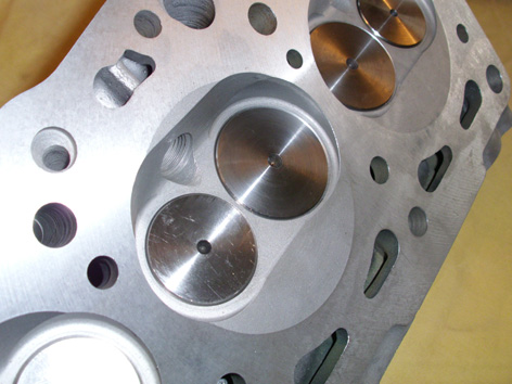

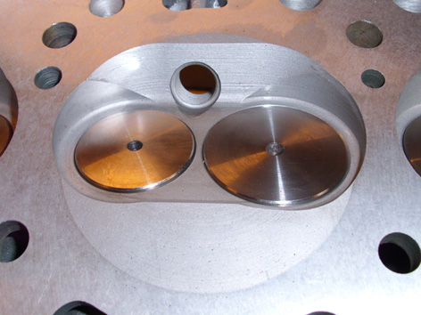

Kannst Du noch ein paar Nahaufnahmen vom Brennraum aus anderen Winkeln machen, so dass man die einzelnen Kanten, Höhen und Übergänge gut sieht?

Fotos vom Brennraum
Hier mal drei Bilder aus anderen Winkeln:
ok?
Michi

Wen mich nicht alles teuscht, dann wurde dein Kopf sicher 1,5 mm abgenommen.
Wen dies mal nicht zuviel ist für eine originale ZK-Dichtung?
Wen dann noch eine Vergaser-Welle mit mehr Hub rein kommt, dann stehen sie mit Sicherheit an.
Ich wäre da sehr vorsichtig und würde gut darauf achten.

danke für den Tipp, aber die Arbeiten am Kopf sind so ausgerichtet, dass die Ventile mit einer Standard-Dichtung nicht auf den Kolben anschlagen. Unser Motoren-Mann hat für diese Arbeiten extra einen Block und eine Standard-ZKD vor Ort gehabt und damit getestet.
