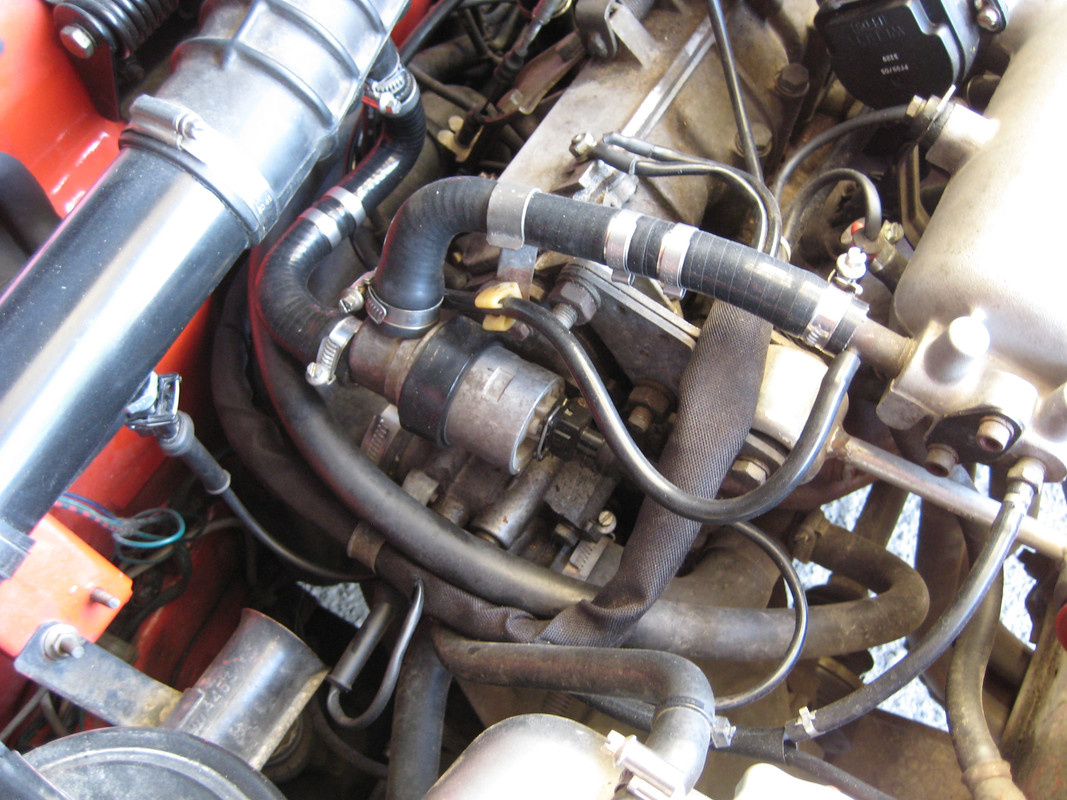

Die einzige Änderung die ich seither vorgenommen habe, ist dass ich den Zusatzluftschieber durch ein PWM-Ventil ersetzt habe. Damit das Ventil richtig Funktioniert benötigt dieses eine Löschdiode. Ich habe diese Diode, mit kurzen Kabeln versehen und in Schrumpfschlauch mit Innenkleber „vergossen“, im Hauptkabelstrang untergebracht. Da sich im Hauptstrang des Kabelbaumes nebst den Kabeln auch noch das Polyamidrohr vom Saugrohrdrucksensor befindet, ist dieser ziemlich steif, wodurch die Diode an dieser Stelle relativ gut geschützt ist.

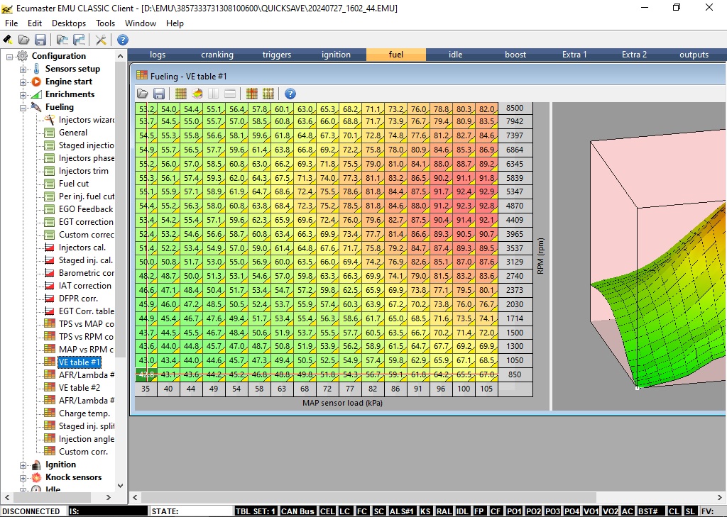

Hier noch das VE-Table:
Der Saugrohrdruck im leerlauf (950 1/min) beträgt etwa 48kPa. Ich habe jedoch das Kennfeld noch mit tieferen Werten versehen, mir scheint damit der Übergang von der Schubabschaltung zum Betrieb mit sehr geringer Last (z.B. Bergabfahrt in der Kolonne) etwas feiner zu sein. Der Drehzahlbegrenzer habe ich bei 8000 1/min angesetzt. Zwischen etwa 6000-7800 1/min scheint die Leistung ziemlich konstant zu sein. Womöglich begrenzt das kleine Einlassventil den möglichen Luftdurchsatz?.

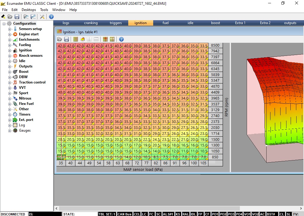

Hier das Zündkennfeld:
Hier bitte beachten, dass der Motor über ein niedriges Verdichtungsverhältnis und die recht sportliche Nockenwelle vom Vergaser X1/9 verfügt. Für den höher verdichteten Vergasermotor wäre dies sicherlich Zuviel Vorzündung.

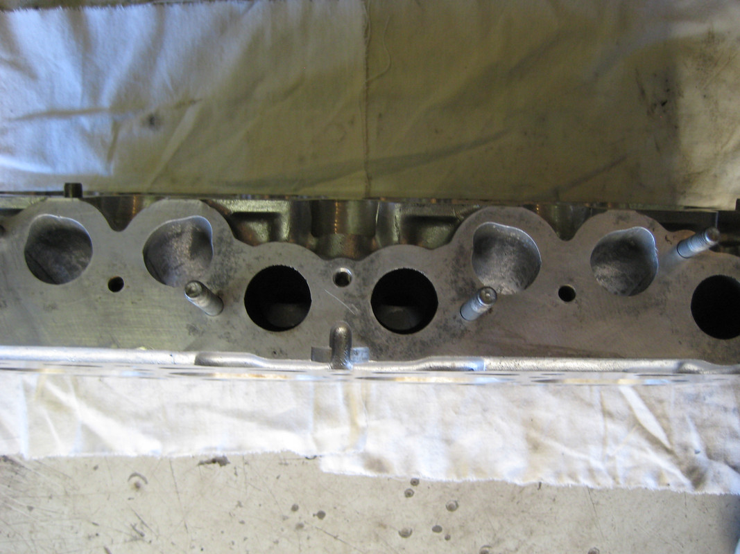

Inzwischen konnte ich einen 14-Schrauben Vergaser/SPI Zylinderkopf auftreiben. Hierbei handelt es sich um einen 7575664 Guss. Dieser weist um die Einlasskanäle reichlich Material auf, womit es problemlos möglich ist, die Aussparungen für die Einspritzventile nachträglich einzubringen.
Zuerst erwog ich, die Aussparungen mit der Fräsmaschine einzubringen, da diese aber beim originalen Zylinderkopf auch nur die Gussoberfläche aufweisen, sind diese dort nicht sonderlich präzise. Somit habe ich dann ein paar Schablonen angefertigt, welche ein Profil aufweisen, welches in etwa dem Mittelwert aller Aussparungen in den Kanäle im MPI Kopf entspricht. Die Aussparungen habe ich danach von Hand eingebracht.

Eine weitere Detailänderung die ich letztes Jahr noch vorgenommen habe, ist, dass ich den Ansauglufttempraturfühler in den Luftfilterkasten versetzt habe. Zuvor hatte ich diesen in dem Rohr, welches den Luftmassenmesser ersetzt, verbaut. Dort litt dieser allerdings an „heat soak“(gibt es dafür ein deutsches Wort?). Wenn man den Wagen nach zügiger Fahrt bei 40°C Umgebungstemperatur abstellte, stieg die Ansauglufttemperatur auf über 80°C an, wodurch der Motor die ersten paar Sekunden nach dem Heissstart viel zu mager lief. Ich hatte diesem Problem zuvor etwas entgegengewirkt, indem ich die Korrekturkurve der Ansauglufttemperatur ab 60°C eliminiert habe. Dies ist natürlich eine Murks Lösung.
Vermutlich ist dies auch (nebst der Dampfblasenbildung) beim serienmässigen Einspritzer mit der L-Jetronic ein Teil der Ursache für die Heissstartproblematik. Dort befindet sich der Ansauglufttemperatursensor im Gehäuse des Luftmengenmessers. Da es sich bei der L-Jetronic um einen Analogrechner handelt, vermute ich, dass diese einfach weiter abmagert, je heisser der Ansauglufttemperatursensor wird. Ich denke das deshalb bei den meisten Serienfahrzeugen mit L-Jetronic der Mengenmesser am Rand des Motorraums verbaut wurde, meistens im Luftfilterkasten integriet. Beim X war hier der Platz halt etwas begrenzt.
Nun befindet sich der Sensor auf der Rückseite im Ansaugschnorchel des Luftfilterkastens. Durch die tiefere Einbaulage ist dieser weniger der angestauten Wärme unter der Motorhaube ausgesetzt. Zudem ist er nun durch den Luftfilterkasten auch etwas von der Strahlungswärme des Motors abgeschirmt. Da es sich im meinem Fall um einen Sensor mit einem geschlossenen Gehäuse handelt, benötigt dieser auch keine gefilterte Luft. Beim Sensor handelt es sich um einen Bosch 0 280 130 039. Dieser wurde in Zahlreichen Fahrzeugen verbaut und ist auch als Bosch-Motorsport teil aufgeführt.
https://www.bosch-motorsport.com/conten ... _M12-L.pdf
Die Widerstandskurve dieses Sensors ist übrigens identisch mit der des originalen Kühlmitteltemperatursensors der L-Jetronic im X, welchen ich weiterhin verwende. Womöglich wurde bei diesen Bosch Sensoren der 1970er-1990er Jahre im Innern immer der selbe NTC-Widerstand verwendet und die Sensoren unterscheiden sich lediglich durch das Sensorgehäuse.
