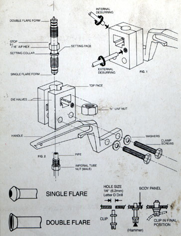

Ich habe mal folgendes Bild eingescannt, da sind unten links die zwei Arten der Bördelung ersichtlich. Entweder "Single Flare" oder "Double Flare". Welche muss es sein?
Beiträge: 5494
Hat sich bedankt: 16 Mal
Danksagung erhalten: 13 Mal
Hallo Michael, der Fiat verwendet sogenannte Doppel-Bördel. Meiner Meinung nach ist die Bezeichnung auf Deinem Bild genau vertauscht. Der obere Bördel sollte der Doppelbördel sein, was dann wohl eher "double flare" heißt ....

ja, bei näherer Betrachtung scheint es wirklich so, als ob die Bezeichnungen auf dem Bild vertauscht sind!
Werkzeug zum Bördeln habe ich, da stammt das Bild her... :lol:
Kann es denn sein, dass wenn die Leitungen nur die "Einfach-Bördelung" (Single-Flare) haben, dass die dann nicht richtig dichten?
Müsste doch so ein, oder?

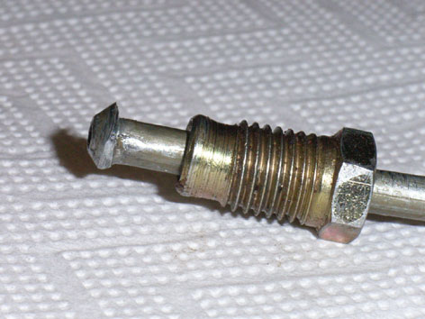

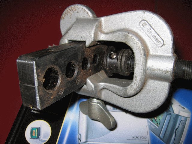

Hier mal noch ein paar Anmerkungen zum Thema:

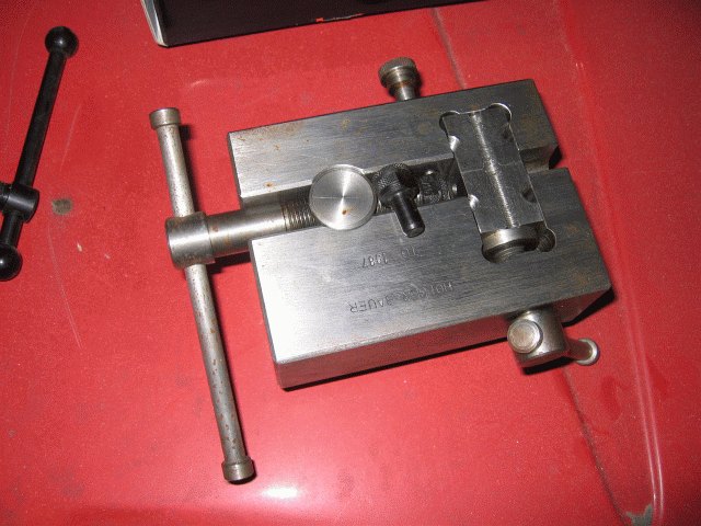

Das hier ist das FALSCHE Werkzeug, erzeugt die Einfachbördel....

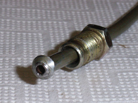

Das Werkzeug hier erzeugt Doppelbördel, hatte ich während meines Abis nachgebaut (bis auf die Pressnippel selbst ....):

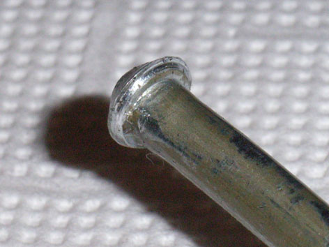

der zugehörige Pressnippel in Großaufnahme:
ein Doppelbördel, wie es am Fiat/Bertone verwendet wird:

der Nippel bei mir im Bild war noch nicht montiert, von daher ist der natürlich noch relativ bauchig. Auf der anderen Seite sieht Dein Bördel so aus, als ob die Klemmstücke mit der nicht-angesenkten Seite verwendet wurden beim Pressen (so wie von Hermann beschrieben). Weiß nicht, ob das ein Problem sein kann. Ich wusste nicht, dass man die Klemmstücke auch "flach" verwenden kann, kenne ich nicht, wo das verwendet wird. Hermann, wie sehen dann die SChraubnippel aus, wenn man "flache" Bördel hat???

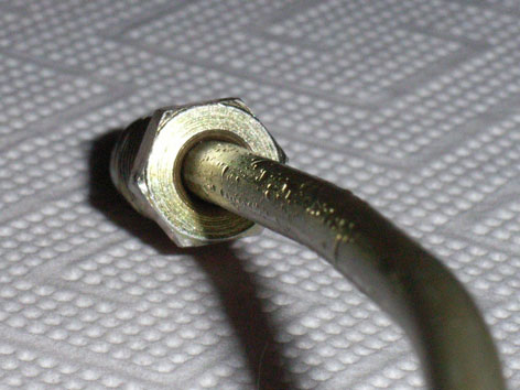

Zurück zum Thema: 1) Ich habe gerade neue Fotos von vorne und von der Seite gemacht:
2) Die Bremsleitungen sind NICHT selber gebördelt sondern wurden fertig konfiguriert gekauft. Ich werde den Händler morgen mal anrufen und ihn mit dem Thema konfrontieren. Mal sehen, was er sagt...
3) Danke für den Tipp mit "nicht bis zum geht nicht mehr anknallen" - leider zu spät, aber jetzt weiss ich es besser! Aber: was soll man auch machen, wenn die Dinger nicht dichten? Man denkt ja immer: Da muss noch was gehen und zieht noch fester...
@ Hermann: Ich bin mir ziemlich sicher, dass ich die Leitungen noch bewegen konnte, als ich die Verschraubungen nur handfest angezogen hatte. Nachdem ich die Leitungen nicht dicht bekommen habe, habe ich mir extra noch einen guten Hazet-Schlüssel vom Kumpel geliehen und konnte damit noch ein Paar Milimeter fester ziehen... :roll: Oh, Oh, nun sind die Leitungen wohl "vergniesgnaddelt"...

Michael, da wundert mich nix mehr! Du hast die falschen Nippel da drin!
Guck' Dir mal genau mein Bild an, dann wird Dir klar, warum Deine nicht dichten!!!
Hä?
Moin Holgi,
die Sonne hat anscheinend mein Gehirn verbrannt. Meinst Du mit "Nippel" die Verschraubungen?
Wenn ja, die auf Deinem Foto sind fest um die Bremsleitung geschlossen, meine sind eher offen.
Ist das das Problem?
Beiträge: 5494
Ja, ich meine die "Schraub"-Nippel. Die Deinen sind für Einfachbördel gedacht, deshalb sind die angesenkt!
Denke, da solltest Du wirklich reklamieren. Das ist fahrlässig vom Hersteller.
Die auf meinem Bild sind vorne flach. Damit kann das dann auch dichten. Deine drücken ja nicht flächig auf den Bördel sondern nur auf einem schmalen Rand ....

kann auch sein, dass die Nippel schlichtweg zu groß gebohrt sind. Die müssen gerade eben so über die Bremsleitungen gehen. Lässt sich nicht ganz auf den Fotos erkennen ....

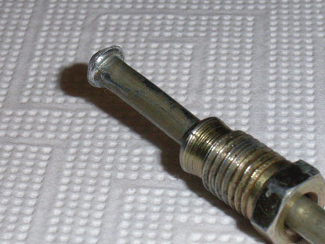

Sieht schon nach falscher Rohrschraube aus. Mach doch noch ein Bild von hinten, also auf Rohr und Sechskant. Auf Ddem zweiten Foto sieht man sehr schön wie stark die Rohrschraube vorne durch das zu feste Anziehen aufgetulpt ist. Noch ein bißchen mehr, dann spreizt sie sich so stark, daß sie beim lösen gegen das Innengewinde des Gegenstücks drückt und dieses beim rausdrehen auch noch beschädigt.
Für die Collateralschäden wird sich der Händler natürlich nicht in die Pflicht nehmen lassen aber dagegen dass er Dir hier Pfusch verkauft hat wird wohl schwer zu argumentieren sein.
Hier das Bild
N'Abend und danke für Eure Anteilnahme.
Hier das Bild "von hinten". Dann bleiben aber auch kaum noch Blickwinkel offen, die ich noch nicht abgelichtet habe, oder?
