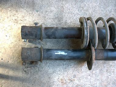

Die vom ie sind 3 oder 4 cm kürzer, die vorderen gleich. Soll angeblich daher kommen dass die hintere Stoßstange für irgendeine US-Norm zu hoch war und wurde auf diese Art "geändet". Deshalb meint man dass die ie hinten etwas runterhängen. Natürlich kann man Vergaserdämpfer montieren, dann ist das Auto hinten etwas höher aber insgsamt gerade.

manuel hat geschrieben:Die vom ie sind 3 oder 4 cm kürzer.
Es sind genau 3cm um die der untere Federteller tiefer angeschweißt wurde:
