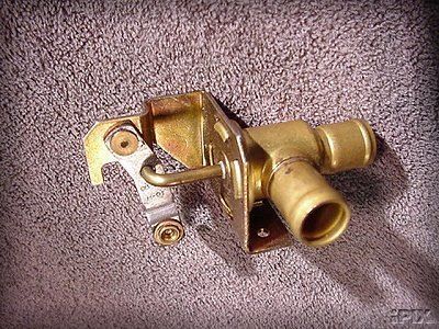

Ich täte drauf tippen, daß euer Wasserventil nicht dicht ist, und bei geöffnetem Fenster durch die bessere Entlüftung einfach mehr warme Luft aus der Heizung kommt als bei geschlossenem und es dann erst auffällig wird.

Wo sitzt denn das W.Ventil? Da sollte ich schleunigst mal nachsehen, bevor ich ein Aquarium habe....

Wenn Du KEINE Klima hast, sitzt es links über den Beifahrerfüßen.
Er hat aber ne Klima. Und da ist auch schon das Problem, falls das undicht sein sollte. Gibt es nämlich nicht mehr.

Dierk hat geschrieben:Gibt es nämlich nicht mehr.
... was dann mal zu prüfen wäre :wink: ...
Hast Du die Original-ET-Nr. zufällig?
Fiat-Nr #4351765 (ohne 100%ige Gewähr)

Kann man das nich neuverlöten?!
Undichtes Wasserventil heisst, daß man es nicht mehr schliessen kann, nicht, daß Wasser austritt.
Bevor wir hier die Teileverfügbarkeit diskutieren, sollte man vielleicht erstmal das Problem eindeutig identifizieren.
vielleicht tritts an den Schläuchverbindung raus, Schlauchverbindung nachziehen....denke aber eher da die Undichtigkeit des Ventils
