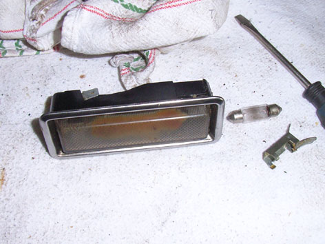

Danke erstmal für die guten Ratschläge. Ein Teil des Problems der plötzlichen Dunkelheit bei eingeschaltetem Innenlicht ist auf dem nachfolgenden Foto zu erkennen!
Die Hohlraumversiegelung (Mike Sander's Fett) ist äußerst kriechfähig, sie ist bis in die Innenleuchte getropft!!!!! :roll:
Ich werde die Leuteinheit erstmal säubern (entfetten!) und dann wohl wirklich mal die LED-Variante probieren. Werde dann auch hier berichten, das kann allerdings ein bisschen dauern, bis die Bestellung über ebay eingetroffen ist...

Genau das Problem hatte ich auch, nur is' bei mir das Wachs in die Lampe gelaufen :) .
