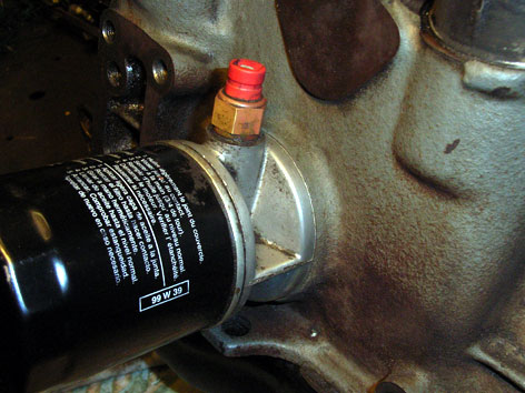

Heute habe ich mir dann mal "meinen" Motorblock (835 C1 000 aus einen Lancia) näher angeschaut und gleich eine Frage dazu: der Motor hat einen Adapter vor dem Ölfilter mit einem Fühler (siehe Foto). Frage: wofür ist das? Kann es sich evtl. um einen Fühler für den Öldruck handeln?

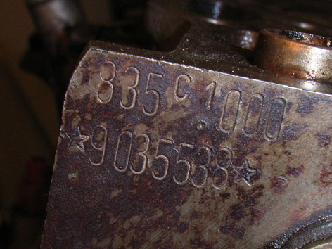

Hier die Motornummer am Block:
wir waren gestern wieder "Shoppen" auf Deutschland größtem Schrottplatz und haben innerhalb eines Vormittags drei 1600ccm-Motorenblöcke aus unterschiedlichen Fiat/Lancias ausgebaut. Ich denke, Joachim wird an dieser Stelle noch Fotos veröffentlichen...
Wen Du wieder auf dem Schrottplatz bist und nochmals so ein Teil findest, dann bitte einmal für mich.
Das heisst, wenn dies auf den X passt.
Uebergabe und Bezahlung am Schwarzwaldtreffen.
Danke, Gruss Raffi

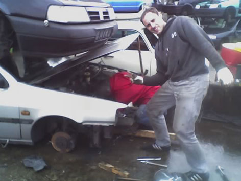

hier mal zur Auflockerung dieses Threads einige (Handy-)Fotos von unserem Shopping-Event auf dem Schrottplatz:

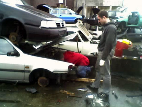

1. Einer schraubt, einer guckt, einer fotografiert (hier an unserem "letztes" Objekt, ein Fiat Tempra):
Die besondere Herausforderung hierbei war, dass der Wagen unten stand und wir den Motorblock nach oben rausnehmen mussten. Die anderen Fahrzeuge stand oben bzw. konnten zum Ausbau des Motors "fachgerecht" auf eine Tonne gestellt werden (siehe letztes Foto im Hintergrund der Fiat Tipo).
