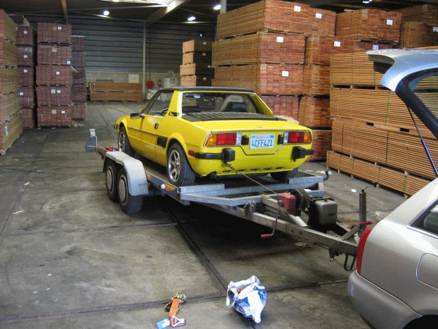

Naja, das ist ganz einfach, wie rum der drauf steht, ist egal, die Lage des Schwerpunktes muss stimmen. Bei großen Anhängern kann man den X locker weit genug nach vorn fahren dass das passt.
Bei so einem Minitrailer wie von mir anvisiert muss man sich aber sicher über die Stützlast Gedanken machen...

Man kann sich an den Wagenheberaufnahmen orientieren. Die liegen beim 1300er bzw. beim 1500er ohne Stoßstangen ziemlich genau im Schwerpunkt. Wenn man nämlich dort zwei Böcke unterstellt kann man den X prima wippen. Mit montierten 1500er-Stoßstangen schiebt sich der Schwerpunkt nach vorne, weil die vordere Stoßstange weiter vm Gesamtschwerpunkt weg ist als die hintere. Ganz vorne am Auto macht das geschätzt 20kg aus. Deshalb bremst der 1500er auch besser (mein Eindruck).
Wenn man also nen Einachser hat, sollten die Wagenheberaufnahmen zumindest ein Stück weit vor den Reifen des Hängers stehen. Auf meinem Bild ist das deshalb nicht der Fall, weil der Hänger alleine den Schwerpunkt deutlich vor der Achse hat. Zusammen passt das dann wieder.
