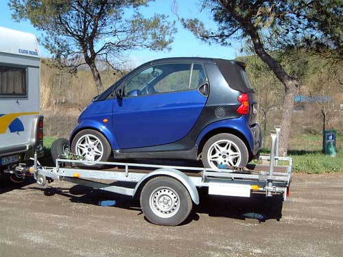

Moin Michael,
wenn ich das richtig leses, darf ich tatsächlich mit dem gemieteten Anhänger am Passat Kombi 100 fahren. Ich dachte dazu sei eine Eintragung in den PKW Papieren nötig. Dann ist das natürlich wirklich entspannter, so wie Du schreibst.
Nach Navi fahre ich 150, mein Drehzahlmesser zeigt dann mit 4-Gang und längere Endübersetzung 5800 - 6000 U/min an. Das geht, ist aber auf Dauer schon nervig.
Ich glaube ich probiere es mal mit Trailer...
Das wäre dann so einer:
Ein richtiger Autoanhänger kommt nicht in Frage da ich nur den Kinderführerschein habe (zul. Gesamtgewicht des Hängers < Leergewicht Passat)
Oh Mist, hat so einer eine 100er Zulassung?
Ich muss mich mal schlau machen... :roll:

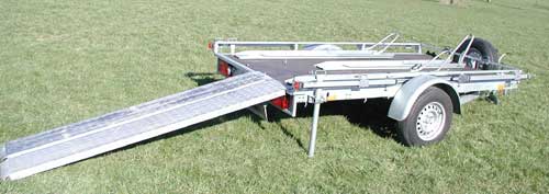

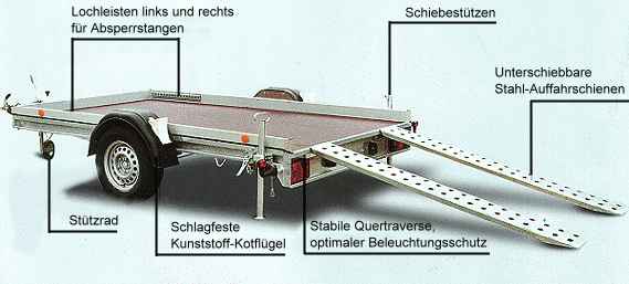

Aha, hier gibt es einen im Nachbarort zu leihen, der scheint perfekt zu sein:
100km/h Zulassung
880-930 kg Zuladung (meiner wiegt offiziell 880 kg)
1300 kg Gesamtgewicht
30€ / Tag
75€ / Wochenende
Der mittm Smart dürft etwas kurz sein. Ich hatte diesen Eigenbau geliehen, Eigengewicht 300kg (da aus Alu), 100er-Zulassung, fährt sich sehr gut, das Auto ist aber auch etwas schwerer als ein Passat.

Achte beim Hänger drauf, daß der Winkel
zwischen Ladefläche und Rampen möglichst flach ist.
Kann sonst aua am Unterboden geben...
Kipppritsche fällt wohl aus wegen Gewicht,
also stabiles Stützrad, um den Hänger mit dem
Passathinterteil etwas hochzukurbeln.
Und möglichst lange Rampen..
Gruss, Torsten

Hmmm, die Länge ist natürlich ein Punkt. Aber es steht dabei dass die Ladefläche 3 m lang ist und der X-Radstand ist 2,20 m. Das müsste also passen.
Evtl. muss man mit den Pasat Hinterrädern auch auf Holzblöcke drauffahren um den Winkel zu minimieren. Mein X ist ja schon relativ tief.
Kaufen will ich momentan mal noch nix, aber mal gucken...
