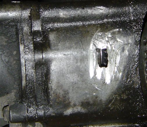

Ok, jetzt hab ichs mal genau angeschaut.
Die Wand hat ein Loch von 10x15mm. :?
Ob ich das mit der Aluspachtelmasse abgedeckt bekomme? Eventuell noch einen kleinen Deckel dafür basteln?...
Aber die Entfettung hat begonnen.
Ich würde gerne das Getriebeöl komplett ablassen.
Es gibt wohl kaum eine Ablasschraube dafür oder? Dann nehm ich halt einen Schlauch und ziehe es voll raus.

Das Loch im Block von dem wir geredet hatten hatte ca. die doppelte Größe. Da haben wir das Zeug aufgeschichtet und zwischendurch aushärten lassen. Aber ein Deckel ist sicher nicht schlecht.
Das Originalstück haste nicht mehr oder?
Nee, das Originalstück ist vom Winde verweht. :mrgreen:
Sozusagen rausgefräst. Zum Glück ist nichts gerissen......

Ist die Stelle eigentlich einigermaßen plan (Bildchen?). Falls ja, dann könntest du ja auch einen abgedichteten Deckel aufschrauben ...
Mehr oder weniger schon plan, aber kaum Platz, da Antriebswelle etwa 5mm davor sich dreht.
Bildchen mach ich morgen.
Dierk, bist Du sicher dass das rausgebrochene Stück nicht im Getriebe liegt? Nicht dass Du nachher noch ne böse Überraschung erlebst...
Ich denke schon. Ob sich Alu-Späne allerdings im Getriebe befinden, weiß ich nicht.
Getrieböl ist nun mal komplett abgelassen..
Darf ich mit Azeton ein bißchen nachspülen? Oder ist das weniger gut für die Dichtungen?
Es sieht auf dem Photo schlimmer aus als in der Realität...

Also ich finde das sieht auch auf dem Bild nicht wirklich schlimm aus...
Da kann man bestimmt z.B. einen Blechflicken draufkleben.

Dierk hat geschrieben:Darf ich mit Azeton ein bißchen nachspülen? Oder ist das weniger gut für die Dichtungen?
Nachdem Du ja nur die Aluspäne rausspülen willst, würde uich ordentlich mit Petroleum oder Diesel durchgurgeln. Biodiesel wird eine besondere reinigende Wirkung nachgesagt. Das hat den Vorteil, daß es nicht entfettet und Dir nicht den Schmierstoff von allen Lagerstellen wäscht.
Azeton entzieht dem Gummi Weichmacher und andere Bestandteile, dagegen sind nur Fluorelastomere (z.B. Viton) oder Fluorsilikone beständig. Allerdings spielen natürlich die Einwirkdauer und Temperatur ne entscheidende Rolle, dürfte in Deinem Fall also nicht wirklich problematisch sein. Aber warum Ärger riskieren?
