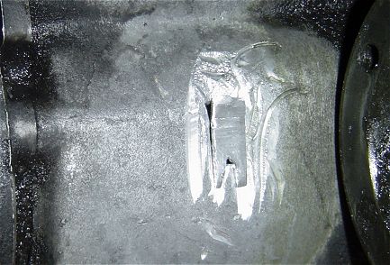

So das Loch ist dicht....
Habe einen kleinen Deckel gebastelt, der dann das meiste des Loches verdeckt. Den habe ich dann in die Reparaturpaste eingebettet und anschließend zugespachtelt. Jetzt muss alles etwa 72 Stunden aushärten.
Noch ein Bild nach Verkittung....
Das sieht ziemlich wässrig aus, ist es aber nicht. Sind nur Spiegelungen durch Blitz...

Wie ist das eigentlich passiert? Wie schnell bist Du gefahren?
Na, bin ganz normal gefahren (Landstrasse). Dann hat es angefangen zu klackern. Habe Ihn natürlich gleich von unten angeschaut. Und ich habe mir die Antriebswelle angeschaut, wo ich aber nichts erkennen konnte. Ich muss Pfannenkuchen auf den Augen gehabt haben. :shock:
Warscheinlich stand die Antriebswelle genau so, dass die fehlende Schraube (muss sich ja selbst irgenwann herausgedreht haben) mit dieser Doppelloch-Unterlagsscheibe an der Getriebewand positioniert war.
Dann habe ich zunächst Angst gehabt, dass ich nun ein Getriebeschaden haben könnte. Aber dann kam da der Gedanke eines Radlagerschadens.
Habe mich auch noch erinnert, wie das klingt.... nämlich genau so!
Also Radlager bestellt, und keine Sorgen mehr gemacht, da das Radlager ja nicht unbedingt sofort voll kaputt geht.
Bin dann letzten Donnerstag Nacht (besser um 1:00 Uhr Freitag morgen) nochmals heimgefahren, wo ich dann quer durch die Tiefgarage eine Ölspur und eine Lache unter meinem X gleich bemerkte... :shock:
Ok dann habe ich etwa bis 2:00 Uhr noch in der Tiefgarage geputzt....

Achso, ich dachte schon, die ist komplett abgefallen.
Nee, das war diese Unterlagsscheibe, die einmal pro Umdrehung ans Gehäuse gedöllert ist.

So, jetzt ist mir klar, warum da so lange Bleche dran sind: Falls mal eine Schraube aufgeht oder abreißt, dann schlägt das Blech am Getriebegehäuse an und macht dann "klack, klack, klack". Der nunmehr aufgeschlaute X-Fahrer weiß also dann sofort, dass ihm demnächst entweder die Achswelle abreißen wird oder das Getriebe vom Blech durchgeschliffen wird, wenn er es lang genug ignoriert oder falsch deutet. Spätestens wenn dann das mittlerweile trockene Getriebe dann frißt MUSS der Fahrer halten, ohne dass noch mehr kaputt geht :lol: :lol:
Mal im Ernst, irgendeine Funktion müssen die Bleche ja haben? Eine Absenkung der Flächenpressung halte ich bei der Stärke für unwahrscheinlich. Da muss es doch einen anderen Grund für geben ...
Beiträge: 2934
Holgi hat geschrieben:Falls mal eine Schraube aufgeht oder abreißt, dann schlägt das Blech am Getriebegehäuse an und macht dann "klack, klack, klack".
Das ist entweder nicht der Grund, oder es funktioniert nicht wie geplant: Bei meinem haben sich mal vier Schrauben rausgedreht, ohne dass es Klackklack gemacht hat oder ich sonstwas bemerkt habe. Die andern beiden sind dann abgerissen, zum Glück beim Anfahren.
Diese Bleche habe ich bisher überall bei verschraubten Antriebswellen gesehen, sowohl bei Daimler's als auch bei unserem VW-Bus. Beim Daimler hießen diese Dinger tatsächlich Sicherungsblech. Ich habe mich auch immer gefragt, was die eigentlich so sichern. Als ich das Ganze mal näher betrachtet habe ist mir aufgefallen, dass die Dinger sich leicht verdrehen, wenn man die Schrauben anzieht. Dieses Verdrehen verhindert dann nachher, dass die Schraube raus fällt falls sie sich lockert, da das Gewinde einen leicht größeren Durchmesser hat wie der Schaft. Ob das allerdings wirklich so gewollt ist, kann ich nicht sagen. Beim Daimler musste man diese Schrauben immer ersetzen und mit vorgeschriebenem Drehmoment anziehen. Die Schrauben hatten auch immer einen Klecks Schraubensicherung dran.
