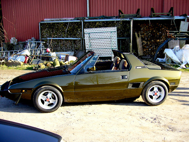

Hi zusammen!
Unser X ist mittlerweile seit 4 Tagen wieder aktiv und ich möcht mich dieses Jahr endlich um die ganzen kleinen Baustellen kümmern, die bislang auf der Strecke geblieben sind. Eine davon ist die Tachowelle. Sicher ein Thema das jeden irgendwann mal trifft. Gibts da eigentlich schon Überlegungen oder Lösungen zum "kurzen" Stück ab Tacho? Habe noch nichts gefunden...
Ansonsten ist dieses Jahr das Getriebe noch mal dran. Mittlerweile der vierte Ausbau, ohne befriedigendes Ergebnis. Schon nervig langsam! Es hat einfach keiner bis jetzt geschafft, unser Getriebe zur einwandfreien Funktion zu bringen.... Nicht einmal Fiat. Aber da bring ich es nochmal hin, denn schließlich waren die zuletzt auch dran.
Da ich derzeit mit dem Aufbau meiner Frma sehr eingespannt bin, hoffe ich, dass ich trotzdem die Zeit finde, unser Schätzchen endlich komplett fertig zu bekommen.... wie immer, werde ich wieder alles in Bildern dokumentieren. Einige Teilbaustellen sind bereits gemacht - z.B. die frische Beule, die gleicht wenige Tage nach Fertigstellung in die li. Backe gefahren wurde. (gleich mit Lackriss) Nun ist nichts mehr zu sehen. Die Stossstange hinten kommt wieder dran - Kennzeichen ist auch schon geändert.
Toi,toi, toi ist trotz noch nicht erfolgter Hohlraumkonservierung kein Rost aufgetreten. Es war ja schon eine vorher vorhanden. Die hatte ich an manchen Stellen nur aufgefrischt. Vor der Winterpause habe ich sämtliche leicht zugänglichen Hohlräume mit Sprühöl benetzt. Dazu auch die Innenkotflügel rausgenommen. Das hatte geholfen. Alles noch sehr gut! Die Felgen sind allerdings wieder unansehbar. Da hatte die Lackiererei anscheinend die Untergründe nicht sauber bearbeitet. Doch wird auf Kulanz erledigt. Ich werde sie in einem schönen Goldton lackieren lassen. Passend zum Lack.
Also, bis demnächst!
