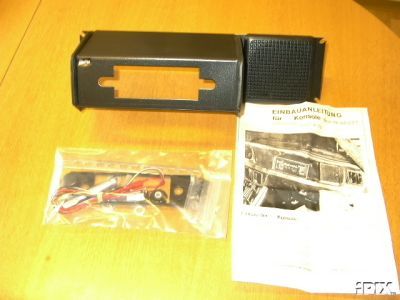

Ich hab in meinem Bilderfundus dasda gefunden:
Kenn mich aber mit diesen 1300er Feinheiten absolutely nicht aus :mrgreen:
ja, das ist die Radio-Einbaukonsole, die anstatt dieser Blende da rein kommt. Wo hast Du das Bild denn her? Das ist ja noch so ein original verpacktes Teil :!:
Von Fiat gab es einen Aufsatz für den Platz in der Mitte des Armaturenbretts, der Lautsprecher kam dann in die Blende rechts.
Alex, das sieht man doch
Dierk ist doch der E-Bucht-Profi! Stöbert über alle amerikanischen Schrottplätze und Garagenauffahrten...
... und sichert im heimischen Rechner alle Bildchen von Auktionen. Wo Plattenplatz doch heute so gut wie nix mehr kostet!
Alex, vielen Dank für das Bild!
:mrgreen:
Ja, ich bin mal gespannt..... bis meine Festplatte vor lauter Bildchen platzt.
Dieser Radio-Einsatz ging original letztes Jahr bei Ebay über den Ladentisch. So n Blind-Bertone-Blende gabs im Frühjahr noch von BJS zu ersteigern.

Jau..
Ist für kleines Geld über den Tisch gegangen. Wie schon im Bild zu sehen, es war eine Lautsprecher und keine Radioblende.
Radioblenden im 1300er
Also Zeitlebens gab es zwei verschiedene Einbausätze für Radios im 1300er X 1/9. Einmal die oben Aufgeführte , die ihren Platz im Armaturenbrett vor dem Beifahrersitz fand. Zuvor mußte natürlich die aufgeschraubte Lautsprecherblende ( mit BERTONE Schriftzug ) entfernt werden. Und zum Anderen einen Einbausatz für dem Mittelbereich des Armaturenbrettes. Hierin wurde nur das Radio untergebracht. Der Lautsprecher wanderte hinter die gegebene Blende vor dem Beifahrersitz.
Variante eins erlaubt den Einbau ohne Zerstörung des Armaturenbrettes. Bei Variante zwo muß das Armaturenbrett eingeschnitten werden um Einbautiefe für's Radio zu gewinnen.
Beide Einbausätze sind in der heutigen Zeit selten und teuer.
