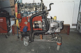

Hier ein Bild von dem ausgebauten Motor bei J's X:
weitere Bilder unter www.x19hamburg.de
