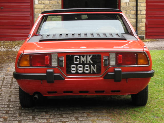

Kurze Frage... an was erkennt man einen A/a ???
Meiner sieht gleich aus :P , bin mir aber ned sicher...
Im übrigen wäre er zu verkaufen....
Gruss
Benutzeravatar
Dierk
Site Admin
Beiträge: 5343
Registriert: 7. Sep 2002, 08:40
Wohnort: 74189 Weinsberg
Kontaktdaten:
Beitrag von Dierk »
Am besten sieht man es am Heck.
Unten das durchgehende Blech und der Chromzierrahmen um die Rückleuchten.
