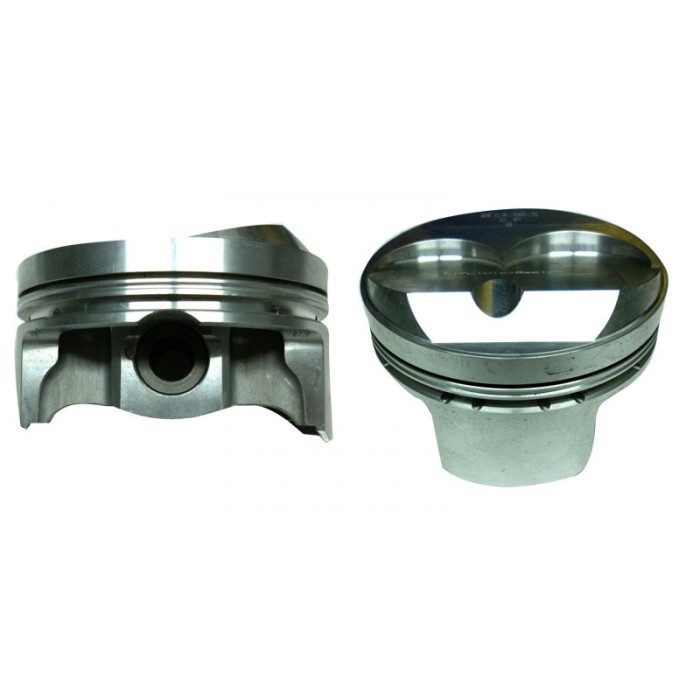

Kurbelwelle ist da, H-Pleuel sind bestellt und die Rennkolben bekomme ich von Di Fulvio, mit einer Verdichtung 10:1
http://www.difulvioracing.it/shop/img/p ... ickbox.jpg
