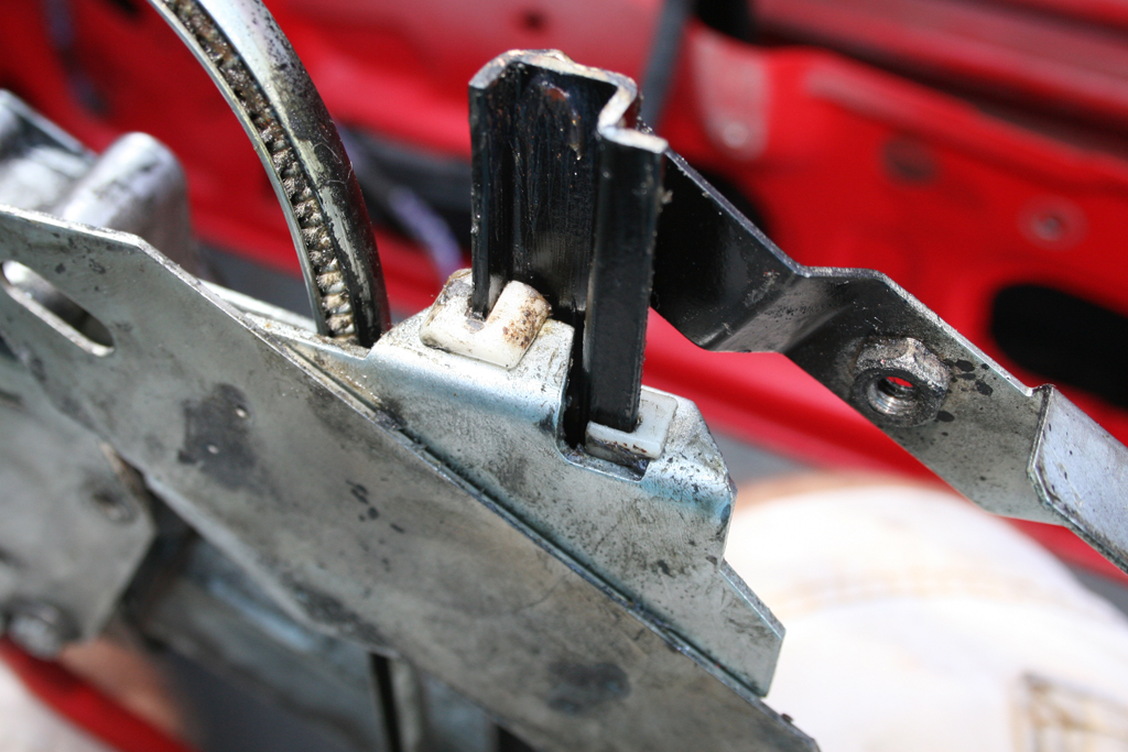

Hallo zusammen,
leider hat sich heute mein Fensterheber an der Fahrerseite verabschiedet (1500er i.e. BJ88). Es kündigte sich schon schleichend an. Hatte versucht mit Silikonspray in den Führungen des Fensters der Sache entgegen zu wirken. Das gab kurzzeitig leichte Besserung, jetzt ist aber vollkommen Schicht im Schacht. Runter geht die Scheibe noch, hoch leider nur noch mit Unterstützung. Also Türverkleidung ab und prüfen was los ist. Dabei ist mir aufgefallen, dass scheinbar die Kunststoffführungen der Mechanik defekt sind. Zumindest habe ich so ein Kunststoffgekrümmel unten in der Tür gefunden, dessen ürsprüngliche Form nicht mehr zu ermitteln war. Somit läuft Eisen auf Eisen und das packt der Motor einfach nicht mehr. Gibt es diese Führungen ggf. einzeln. Ich würde vielleicht sogar versuchen sie nachzubauen, aber leider kenne ich die ursprüngliche Form nicht. Habe ja nur noch Bruchstücke...... Gibt es evtl eine Bezugsquelle oder etwas aus dem 3D-Drucker? Bin für jede Hilfe dankbar.

Ich hatte die vor fast 30 Jahren von Hand rausgefeilt, leider nicht fotografiert.
Hier siehst Du aber ein Bild eines verschlissenen Teils (letzter Beitrag auf der Seite und sh. auch Folgeseite):
https://xwebforums.com/forum/index.php? ... snt.39407/
Einbausituation (Quelle: https://i.postimg.cc/Kv7hS6nP/X19-1159.jpg)

Vielleicht passen die hier auch?
https://www.thingiverse.com/thing:3466739
Zumindest bieten die dieselbe Funktionalität: Nut zum Einclipsen in die Metallführung und Schlitz für die eigentliche Gleitaufgabe.
Könnte mir vorstellen, dass die als ABS-Teil ein paar Jahre halten.

Hallo Holgi,
zunächst einmal vielen Dank für deine Antwort. Jetzt habe ich zumindest eine grobe Vorstellung wie das im Original ausgesehen hat. Bei mir sind die rechts im Bild vollständig verschwunden. Da werde ich wohl den Fensterheber erstmal ausbauen und auf die Werkbank legen und mal schauen, was das Netz hergibt. Ggf werde ich selbst welche aus ABS sägen/feilen. Falls ich per Zufall ein gutes Substitutionsersatzteil finde, werde ich das hier natürlich auch noch posten. Oder ggf. etwas, was man geringüfgig modifizieren muss.
Gruß Bernd

Eigentlich sind die Teile ja nicht kompliziert, nur leider sehr klein. Ich hatte damals so weißes Kunststoff-Material verwendet, das man für (Lager-)Drehteile nutzt, das ließ sich mit Säge und Feile ganz gut bearbeiten, denke, das war Nylon.
Wenn Du mir die Maße schickst kann ich Dir das auch im CAD modellieren und wir passen das ggf. iterativ an.
Wenn Du einen 3D-Drucker hast, würde das so funktionieren.

Hatte die mal abgemalt:
https://nextcloud.kb-ohnemus.de/index.p ... EwQHbpy3Yg
Weiß aber micht mehr ob die funktioniert haben oder ich die überhault gefräst habe.

Super, Manuel!
Ich habe mal testweise die T3-Stein Printdatei und Dein Modell übereinander gelegt. Zur Not könnte der sogar gehen. Ist deutlich größer, aber event. wurde das ja für den 3D-Druck optimiert.
Im Zweifelsfall würde ich aber von Deiner Datei ausgehen, denn so hatte ich es auch in Erinnerung!

Hab selten gute Erfahrungen mit "belasteten" 3D-Druck-teilen gemacht. Deshalb, wenn nach außen Platz ist kann man das ja dicker machen.

Leider kann ich aus dem, was ich noch in der Tür gefunden habe überhaupt keine Maße reproduzieren. Das waren wirklich nur noch Krümmel von Kunststoff. Die ursprüngliche Form war nicht mehr zu reproduzieren. Anhand eurer Bilder habe ich aber eine Vorstellung wie es aussehen muss. Leider habe ich selber keinen 3D Drucker. Ich werde da wahrscheinlich old school "handwerklich" tätig werden müssen. Ich werde morgen oder übermorgen den Heber erstmal ausbauen und dann schaue ich mir das mal in Ruhe anHolgi hat geschrieben: 8. Apr 2026, 11:44 Eigentlich sind die Teile ja nicht kompliziert, nur leider sehr klein. Ich hatte damals so weißes Kunststoff-Material verwendet, das man für (Lager-)Drehteile nutzt, das ließ sich mit Säge und Feile ganz gut bearbeiten, denke, das war Nylon.

Mit der Zeichnung von Manuel hat sich das Messen eh‘ erledigt, aber ich meinte natürlich, dass Du Schienenstärke und Ausschnittgröße misst.
Also nicht den Download-Link von Manuel übersehen!

Man könnts bei Igus aus Gleitlagermaterial drucken lassen. Das ist stabiler als daheim aus PLA.

Das ist sehr interessant, danke Manuel! Ich hätte aber daheim sowieso ABS genommen
, schon allein wegen den Temperaturen ...
Wenn man aber den zeitlichen Aufwand sieht, dann ist das Angebot eigentlich o.k.
Wir sollten dann event. nur das Design noch etwas optimieren, so dass möglichst große Gleitflächen entstehen können, um den Verschleiß zu reduzieren. Event. kann man den Sitz auch etwas verbessern. Ich habe leider keine ausgebaute Fensterheberschiene zur Hand (Bosch).

So, wollte mal ein Update geben. Ich konnte doch noch in einem Haufen Mike Sanders Fett ein paar brauchbare Bröckchen der ehemaligen Gleiter finden. Diese konnte ich als Muster verwenden. Ist etwas einfacher, als nach einer Zeichung zu arbeiten. Das wäre dann meine B-Lösung gewesen und ein Klötzchen war tatsächlich noch heile. Das war erst so nicht ganz ersichtlich. Habe dieses Klötzchen dann gemessen und mir danach in der Bucht für knapp 4Euro einen Stab POM-Kunststoff bestellt, der meines erachtens die optimalen Eigenschaften für den Job hat. Das ganze habe ich dann an der elektrischen Laubsäge grob zu- und eingeschnitten und dann alles mit einer großen und kleinen Feile nachbearbeitet. Ist etwas Geduldsarbeit, aber am Ende zählen nur Ergebnisse. Was soll ich sagen, er funktioniert wieder

Super Arbeit!
Das sieht so aus, als ob es verschiedene Steinchen sind. Der große ganz rechts passt ja genau zu der Druckdatei für den T3-Bus. Oder täuscht das auf dem Bild.
P.S. Ich hatte die ja auch von Hand gefeilt, das hält immerhin schon 20 Jahre

Möglich das die Klötzchen dem T3 ähnlich sind. Ich wollte aber kein Risiko eingehen und mir etwas für teures Geld bestellen, von dem ich nur die Vermutung habe das es passt. Es sind tatsächlich zwei verschiedene Klötzchen. Zwei große und zwei kleine Klötzchen. Jeweils oberhalb und unterhalb der Laufschiene. Ein großer Klotz war heile geblieben. Eigentlich keine komplizierten Bauteile. Die Anfertigung nimmt etwas Zeit in Anspruch, aber wenn es am Ende wieder läuft, nehme ich das gerne in kauf

Bei mir liegen noch die Muster von Lutz. Eigentlich sollten da schon längst nachgefertigt sein. Leider hatte ich noch keine Zeit, die Maße zu ermitteln. Die gebrauchten Teile sind ja schon etwas abgenutzt, gibt es verlässliche Maße für ein neues Teil?
Wenn ich eine Maßzeichnung haben könnte, könnte ich relativ schnell Nachfertigungen aus PA oder POM fräsen.
sorry wollte mich schon früher melden. Tanze derzeit auf zu vielen Hochzeiten gleichzeitig.

Hallo Patrick,
ich habe jetzt leider alles schon wieder eingebaut. Habe aber die die defekten Klötzchen in einem Tütchen aufbewahrt als Muster, für den Fall das der Heber an der Beifahrerseite auch kaputt geht. Die Klötze sind zwar jeweils in 2 Teile gebrochen, aber die Maße sind davon durchaus rekonstruierbar. Ich könnte sie dir im Umschlag zuschicken, dann profitieren letztlich alle früher oder später davon
. Gruß Bernd
