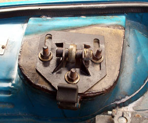

Im US-Forum gefunden: :mrgreen:
Bekommen wir unsere Xies mit solchen Stoßdämpferlager durch den TÜV?

Willste den Sturz bei Dir einstellen ? Also ich glaub wenn das in dieser Qualität gemacht wäre (sieht etwas rostig aus) wirst Du nicht wirklich viel Begeisterung erfahren.
Niiiiieee!
Sieht aus wie der sichere Herztod für jeden ordentlich deutschen TÜV-Prüfer... :lol:
Ne du ,wirklich schade
Absolut krass,meint ihr nicht ?
Mit sowas auf der Strasse brettern,ne du...Bitte laß diese Bilder schleunigst verschwinden,nix für ungut .Nicht das jemand auf solche gedanken kommt.
Gruß Peter H.
Naja, schlecht gemacht ist es nicht, ne gute Idee auch. Es gibt allerdings elegantere Lösungen, den Sturz an der HA zu verändern, z.B. Exzentrschrauben oder gleich ein geänderter Querlenker, der Aufwand wäre wahrscheinlich sogar geringer, die Stoßdämpfer sehen nicht sehr original aus...

Aber nichts laesst sich an der Rennstrecke schneller verstellen.
Hallo Holgi,
wer wärend dem Rennen noch sein Setup überarbeiten muss, hat eh verloren... :wink:
Ich habe mal einen geänderten Stoßdämpferdom konstruiert, allerdings für die Voderachse zur Verstellung von Spreizung und Nachlauf. Da sind dann auch 2 längere Schrauben dran, damit das Ding nicht von einer Seite in die andere donnert, wenn man die Schrauben löst :wink:
Der Dämpfer auf dem Bild sieht jedenfalls verdächtig ähnlich aus wie der an Wilfried Brücks Wagen.
