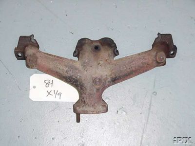

Hallo Markus,
um auf Deine Frage zurückzukommen.
Wenn Du jetzt einen Kat X hast, bringt Dir der Fächerkrümmer einiges.
Ein Vergaser Serienkrümmer würde Dir aber auch fast so viel bringen.
Ich habe einen ziemlich frisierten 1300 mit mehr Verdichtung, bearbeitem Kopf mit größeren Ventilen und Kanälen, scharfer Nocke, Doppelweber, etc. 8500 U/min wenn's sein muß.
Ursprünglich hatte ich einen amerikanischen Renn Fächerkrümmer (der mit dem hier beschriebenen nicht zu vergleichen ist) und einen passende Auspuff mit großem Querschnitt. Jetzt hat mein Auto aus TÜV Gründen einen 1300er Serienkrümmer und -Auspuff. Subjektiv ist da kein großer Unterschied, bei niedrigen Drehzahlen hat er jetzt sogar mehr Drehmoment. Wahrscheinlich hat er mit dem Rennauspuff ganz oben rum besser gedreht. Auf längere Sicht werde ich aber wohl auch so einen Bielstein Auspuff montieren.
Wenn Du einen IE X hast, wechsele den Krümmer und Du wirst es nicht bereuen. Ansonsten ist der Auspuff einfach nicht die Leistungsdrossel beim Vergaser-X.

so ganz hab ich das nicht verstanden: Kann man einfach den ie-Krümmer gegen den vom Vergaser tauschen? Oder ist das eine der lieblichen Arbeiten, die man alle 2 Jahre - vor dem Tritt vor die Halbgötter in graublau - wieder rückrüsten muss?
Oder muß man gleich den ganzen Abgasstrang wechseln? Ich hab da neben dem Kat auch noch die ANSA-Anlage hängen...

Hi,RoteKorsar hat geschrieben: Oder muß man gleich den ganzen Abgasstrang wechseln? Ich hab da neben dem Kat auch noch die ANSA-Anlage hängen...
Du musst den gesamten Strang wechseln, da der Original IE Krümmer eine 4 in 1 Anlage ist und beim Vergaser ist es eine 4 in 2 Krümmer mit einem Auspuff der 2 Eingangsrohre hat.

Hallo Markus,
ich glaube für einen Motor der relativ serienmässig ist macht das keinen großen Unterschied, Hauptsache der IE Krümmer ist weg. Es gibt 2 US-Krümmer, ich habe den langen von PBS, dann gibt es noch den ganz langen yon IAP, hatte hier schon mal ein Bild gepostet.
Mit dem kurzen von Schnitzel oder Bielstein hättest Du es einfacher einen Auspuff zu bauen.
Der PBS endet unter dem Querträger zwischen Motorraum und Kofferaum und zeigt gerade nach hinten, der IAP geht sogar noch um die Kurve nach links und zeigt nach links (ja, 4 Einzelrohre bis dahin).
