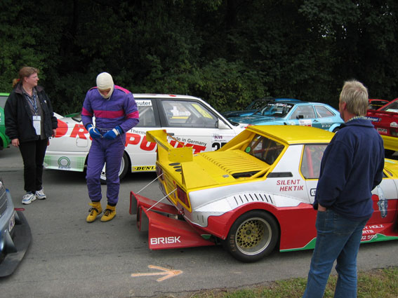

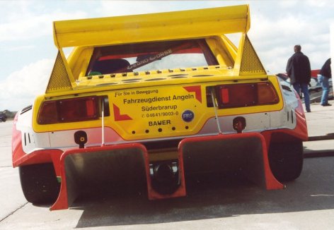

wo wir gerade mehr oder weniger weit vom thema weg sind: wie sollte denn so ein "heckteil" aussehen, das es die wirkungsweise eines "druntergebauten Spoilers" hat, also mrh anpressdruck (oder sog) am fahrzeugheck richtung asphalt hat?
hat einer nen passendes foto? ist das dann die venturidüse?
Harry Holz hat das Teil hinten dran, was aber irgendwie meiner Meinung nach etwas albern aussieht
Ob das wirklich etwas bringt?
Bilder von http://www.scuderiax19.de
Acki
Beiträge: 1678
Registriert: 13. Nov 2006, 19:44
Wohnort: Schipkau
Beitrag von Acki »
Der Winkel ist bissel zu groß aber ich denke falls das Ding nix bringt, dann bringt es auf jedenfall etwas Beruhigung für den Fahrer :D
