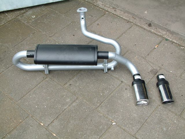

Wer kann mir sagen ob dieser Sportauspuff unter einen ixer passt
Das sollte der Topf für den Kat-X sein.
Passt also nicht unbedingt auf nen Vergaser X... :roll: 8) :lol: :lol:
:angel:

falls der Auspuff bei Dir nicht passen sollte, ich habe einen X mit Kat und hätte Interesse daran.

also wenn der Auspuff auf den Kat X passen soll, muss er so montiert werden, wie das untere Bild zeigt, also Eingangsrohr nach oben.
Dann werden aber die 4 Endrohre oben geführt und müssten durch das Heckgitter durch.
Wenn der Topf mit den 4 Endrohren nach unten geführt würde (passt dann eventuell unter das Gitter) zeigt das Eingangsrohr nach unten und dass ist definitiv unmöglich, da bekommst Du den Kattopf nie drunter, ohne auf der Strasse zu schleifen.
Ich würde mal behaupten, das der hier gezeigte Topf nicht für einen X ist sondern für irgendein anderes Auto.
Jochen (X1/9 ie Kat/ Klima)
ps. nicht hauen, wenn der letzte Satz falsch sein sollte.
JoR hat vollkommen Recht. Die Endrohre müssen durch das Gitter.
Weiss es genau, denn dieser Endtopf war mal meiner und den habe ich dazumal in Meiland machen lassen.
Er wird mit den Original Federn aufgehängt und unter meinem Xie passte er gut.
Der passt nur auf einen X1/9 i.e Kat. Version.

Und wer hat den nun :mrgreen:

Die Endrohre müssen durch's Gitter, aber der Kat kommt trotzdem unter den Topf und nicht drüber, sonst wird's ihm bzw dem Kofferraum zu warm.

aber werkseitig ist der Kat zwischen Kofferraumboden und Endtopf montiert.
Und es ist richtig, es wird ganz schön warm im Kofferraum.
Seid ich die CSC -Anlage ( Kat im Endtopf ) habe, kann ich auch wieder unser Trinkwasser im hinteren Kofferraum mitnehmen, ohne es zum Kochen zu bringen.

JoR hat geschrieben: aber werkseitig ist der Kat zwischen Kofferraumboden und Endtopf montiert.
Hallo Jochen
So wie ich das in Erinnerung hab, ist das nicht so.
Endtopf oben, Kat/MSD* unten...
Oder lieg ich da jetzt total daneben? :?
*MSD bei den Schweizer Sparbrötchen

Ne, ist schon richtig wie vorher geschrieben,
KAT oben - Puff untendrunter.

Wenn das so ist, dann habe ich keine Ahnung was ich für ein Auto habe.
Dann habe ich wohl einen Prototyp mit Kat im Fahrtwind-
Es kommt dann schon wirklich mal vor, das wir beide uns mal einig sind...
Hier schön zu sehen, ist zwar ein Sportauspuff mit Kat-Ersatzrohr, aber die Lage ist gleich zum Serienauspuff
Die hat/hatte Henk im Programm
Kat unten, ESD oben...
http://www.x19-fans.de/forum/viewtopic.php?p=97557

Ihr beiden habt Recht,
habe gerade nochmal geschaut, das Teil liegt bei mir eingelagert
im Regal aber Seitenverkehrt. Auspuff unten-Kat oben.
Sorry, für meine falsche Wiedergabe :oops:
