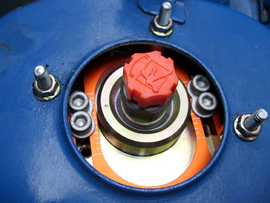

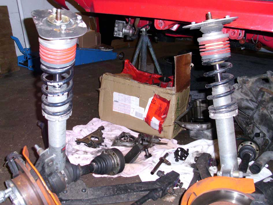

Der Umbau auf die K-Sport Federbeine gestaltet sich recht easy. Altes Federbein raus - neues rein. Die neuen Federbeine sind aber vielfältig einstellbar, d.h. das obere der beiden Befestigungslöcher am Achsschenkel hat ein Langloch! Am Besten die ungefähre alte Einbaulage merken. Vorher messen ist hilfreich. Dennoch kommt man so oder so wahrscheinlich nicht um eine erneute Achsvermessung (Spurz, Sturz, ...) herum!
Weiterhin kann oben am Federbein dann später im eingebauten Zustand der Sturz nochmals korrigiert werden, siehe Foto. Um die volle Bandbreite nutzen zu können, müsste man aber vmtl. an der Stelle die Karosserie ein wenig "beschneiden".

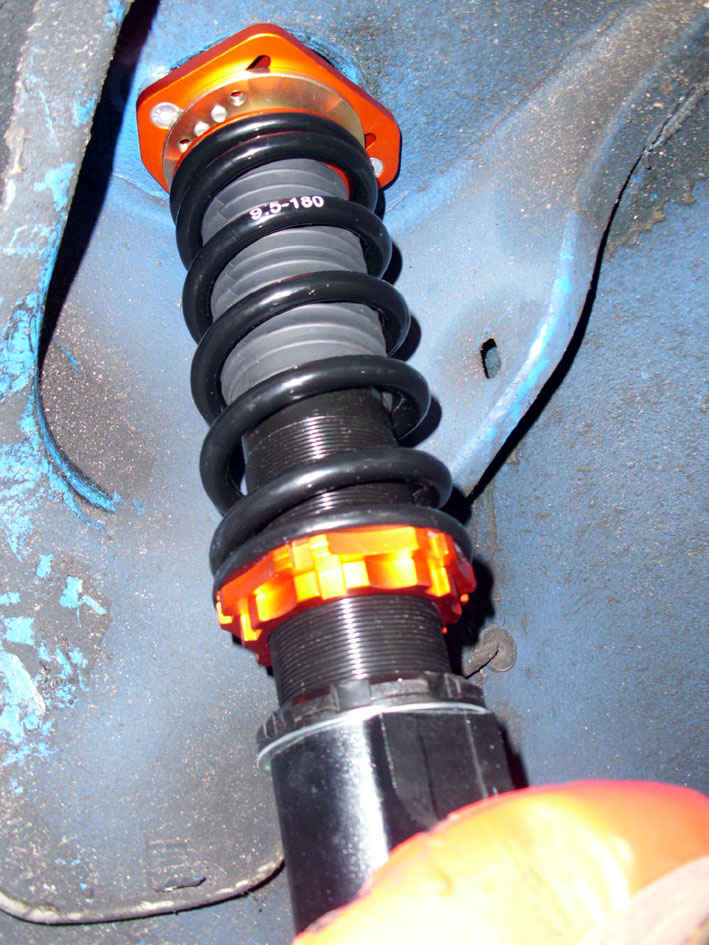

Vorderachse: die Gewindehülsen stehen nach unten 3,5 cm aus den Befestigungen raus.

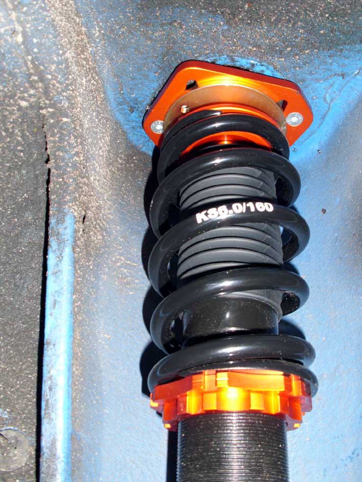

Hinterachse: die Gewindehülsen verschwinden um ca. 6 cm in der Befestigung.
Hier noch die Angaben auf den Federn:
VA: 9.5-180
HA: KS6.0-160
Die erste (kurze) Probefahrt hat gezeigt, dass die Uniball-Domlager gar nicht so mega hart sind, wie eigentlich vermutet. Die noch ausstehende Achsvermessung ist deutlich spürbar. Insgesamt macht das Fahrwerk aber keinen schlechten Eindruck. Ich bin aber wirklich nur einmal kurz "um den Block" gefahren...
Hier erstmal die Fotos:

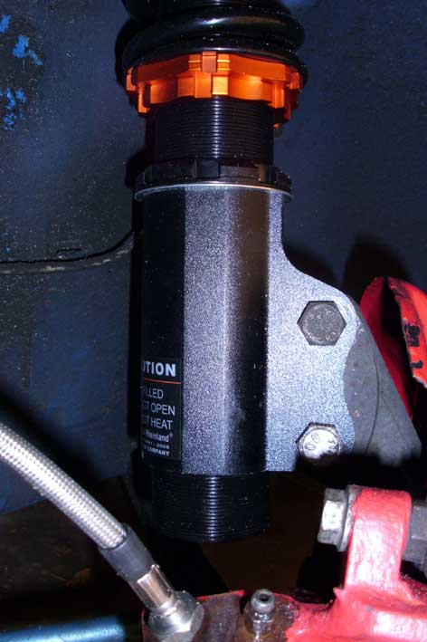

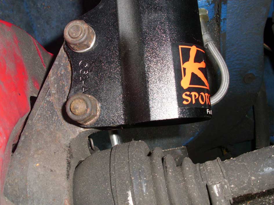

Die Freigängigkeit zu den Antriebswellen ist dadurch gegeben, dass das Federbein ca. 6cm in der unteren "Befestigung" verschwindet. Selbst wenn ich den Wagen noch tiefer als jetzt drehen würde, wäre es kein Problem.

Ich würde mir da lieber 8er Stehbolzen reinmachen... ausserdem würd ich dann das Loch etwas ändern (jaja... Das geht dann nicht mehr so leicht zum ORG Zustand... aber deswegen schreib ich ja, das ICH!! das machen würde)
Die eine oder andere Frage hätt ich noch...
Ist der Dämpfer denn im "Schuh" reingeschraubt??
Normal sind ja oben und unten diese Muttern... Geht ja beim X nicht so...
Muss man dann den Schuh abschrauben zum verändern???

Zum verstellen der Höhe mußt du den Achsschenkel aber nicht lösen, einfach Kontermuttern lösen und Dämpferpatrone drehen, somit entfällt bei einer Höhenverstellung das erneute einstellen der Spur/ Sturz evtl.

Die Verstellung des Sturz am Uniball-Domlager gestaltet sich etwas schwieriger, da das Loch am Dom zu klein, mit Kugelimbus aber zu schaffen. Besser nätürlich Domöffnung vergrößern. Preis liegt glaube ich bei ca. 1250,-. Wäre super, wenn du uns deine Fahreindrücke mitteilen könntest.

@Coolman: Leerzeilen eingefügt! :D :lol: , die Möglichkeit zur individuellen Sturzeinstellung oben am Dom finde ich so wie es jetzt ist, auch nur "halbherzig" gelöst. Das könnte man sicherlich verbessern, da hast Du recht. Aber das würde Änderungen an der Korosse nach sich ziehen. Bei meinem blauen Playmobil werde ich das nicht machen. Bei einem anderen Fahrzeug wäre das aber natürlich durchaus vorstellbar... :wink:
Wie auch immer, meine Idee bei der Sache ist die: für das Fahren auf der Straße legt man sich eine "Null-Stellung" (evtl. voll am Anschlag) fest, mit den unteren Langlöchern wird dann soweit korrigiert, dass die vom Werk vorgegebenen Sturzwerte passen. Für die zeitweise Nutzung des X bei Track-Days kann der Sturz dann mit einfachen Mitteln am oberen Dom in Richtung negativ verstellt werden und hinterher wieder auf "normal" zurückgestellt werden.
Ich hoffe, dass ich in dem von mir gewünschten Rahmen (maximal bis zu 2,5° negativ) mit den vorhandenen Löchern auskomme.

@Axel: ich habe die Höhe bis jetzt immer durch Lösen des "Schuhs" am Achsschenkel und hinterher drehen, verändert. Das mit der Dämpferpatrone muss ich mir nochmal anschauen. Das wäre allein deswegen besser, weil dann der Sturz nicht immer wieder nochmal korrigiert werden müsste!

3) Das BeBe hat keine Langlöcher am Schuh, ja es ist ja nicht mal ein "Schuh", wie beim K-Sport vorhanden, sondern es ist ein Teil! Deshalb werden u.U. Spurzeinstellschrauben benötigt.
4) ...
edit: ich gebe zu, das mit dem "Schuh" wurden auf den oberen Bildern so nicht deutlich. Hier mal ein Bild vom "Schuh" an der Vorderachse:
super Bericht, da kann ich mich nur anschließen. Dass die Uniball-Lager sich nicht unmittelbar bretthart anfühlen kann ich mir gut vorstellen, wenn das Fahrwerk an sich schon straff ist stelle ich es mir schwierig vor zu unterscheiden wie groß dabei der Einfluss der Lager ist. Bleibt halt abzuwarten, wie sich das langfristig auswirkt, sprich ob sich Risse an den Domdeckeln bilden oder ob die Lager selbst evtl schnell verschleißen. Weißt Du ob man die ggfs als Ersatzteile einzeln bekommt? Ich würde mir da ggfs eine entsprechende Scheibe an der Schraube anpunkten und an der Dämpferbefestigung als Anschlag eine kleine Schraube reindrehen.
Langlöcher an der oberen Befestigung finde ich grundsätzlich gut, richtig sinnvoll sind sie aber erst wenn die Befestigungsschraube einen exzentrischen Bund unter dem Sechskant hat und an der Befestigung eine Abstützung dafür vorhanden ist, dann läßt sich der Sturz nämlich super feinfühlig einstellen und beim Lösen markiert man einfach die Stellung des Exzenters und spart sich so die Sturzeinstellung nach jedem Ein- und Ausbau.
Du schreibst das hintere Element wird ca 6 cm tief in den Schuh eingeschraubt. Wie lang ist denn der Schuh, sprich wieviel Luft wäre noch nach unten? Und wieviel Platz ist zwischen dem Schuh und der Antriebswelle? Beim 1500er ist die ja ca 15mm größer im Durchmesser als beim 1300er. Dem letzten Foto nach zu urteilen bleibt da dann nicht mehr allzuviel Luft.

Was hier noch nicht erwähnt wurde: Sind die Langlöcher oben am Domlager nicht in der falschen Achse?
So wie die verlaufen wird da ja nicht nur Sturz sonder auch Nachlauf verändert.
Übrigens: eine Verstellung des Sturzes verändert immer auch die Vorspur, egal ob man sie oben am Dom, oder unten an der Verschraubung verstellt.
Bei der Sturzverstellung wird ja Rad und Achsschenkel gekippt.
Der untere Befestigungspunkt am Querlenker bleibt gleich, der Achsschenkel/Rad wird um x° geneigt. Die Spurstangenköpfe bleiben wo sie sind, also ändert sich der Lankwinkel des Rades.
Kann man sich gut bildlich vorstellen welche Punkte gleich bleiben und wo sich was verändert.
Dem Achsschenkel und der Vorspur ist es also egal wo die Verstellung erfolgt.

Thommy124 hat geschrieben:...Du schreibst das hintere Element wird ca 6 cm tief in den Schuh eingeschraubt. Wie lang ist denn der Schuh, sprich wieviel Luft wäre noch nach unten? Und wieviel Platz ist zwischen dem Schuh und der Antriebswelle? Beim 1500er ist die ja ca 15mm größer im Durchmesser als beim 1300er. Dem letzten Foto nach zu urteilen bleibt da dann nicht mehr allzuviel Luft....
Hi Thommy,
erstmal danke für das Lob.
Wie lang der Schuh ist, habe ich jetzt nicht nachgemessen. Aber ich denke mal, dann wären beim 1500er exakt noch die besagten 6cm als Platz für eine Tieferlegung vorhanden. Nach unten raus aus dem Schuh geht dann ja an der Hinterachse nicht. Aber das sollte ausreichen.
Mit der o.a. Einstellung von mir sind ca. 3-4 cm Platz zwischen Reifen und Kotflügelkante. Den X noch weiter runter zu drehen wäre m.E. nicht wirklich sinnvoll.
