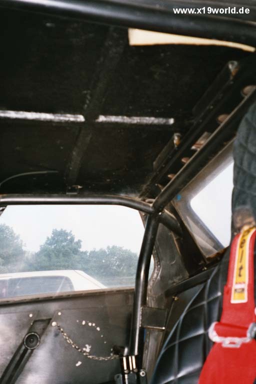

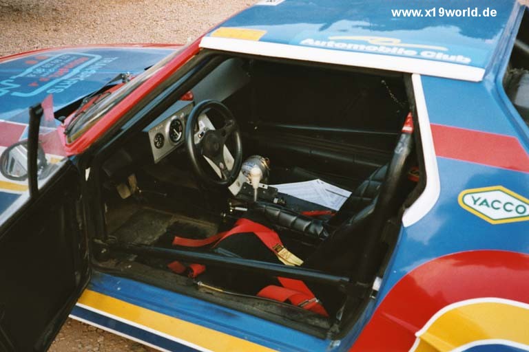

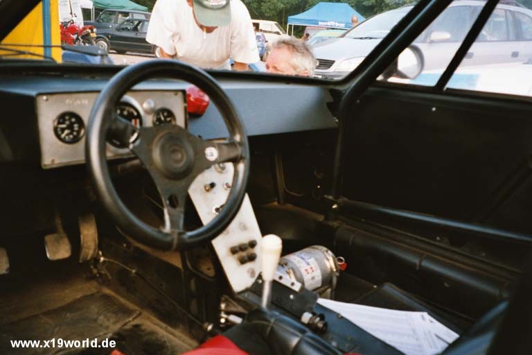

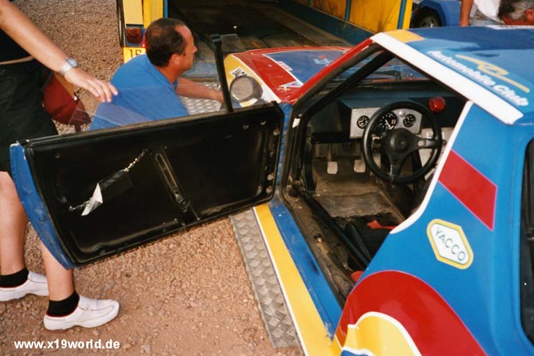

Hier wie versprochen Käfig-Fotos von einem Dallara:
Und der "Wiedekind-X", heutiger Besitzer Wilfried Brück:
