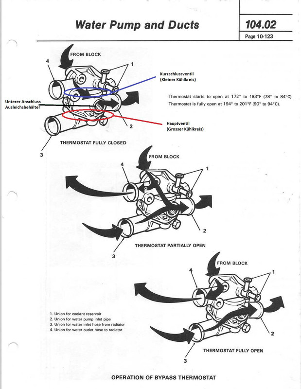

Hier mal exemplarisch ein Kühlkreislauf:Test Drive hat geschrieben: 4. Mai 2020, 12:40 Anscheinend hat sich am neuen Thermostat das Kurzschlussventil des kleinen Kühlkreises festgefressen. Dies hatte zur Folge, dass bei kaltem Motor und geschlossener Heizung das Kühlmittel unter hohem Druck durch den Ausgleichsbehälter geführt wurde. Dadurch wurde das Kühlmittel im Ausgleichsbehälter aufgeschäumt, so dass das Kühlmittel mit Luftbläschen durchsetzt wurde, welche sich dann allmählich im Kühler ansammelte.

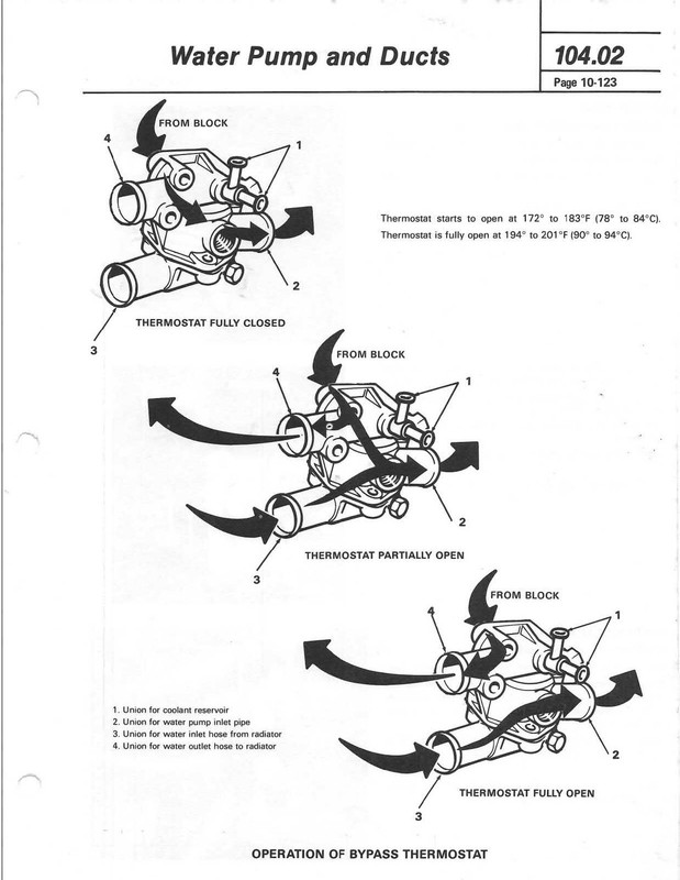

Das Kühlsystem im X ist in der Funktion nicht identisch zu dem von dir gezeigten Beispiel.
Beim X1/9 fliesst das Kühlmittel durch den mittleren Teil des Thermostaten zwischen den beiden Ventilen zurück zur Wasserpumpe.
Der grosse Kühlkreis wird über den Kühlerrücklauf gesteuert.
Der Kühlerzulauf bleibt immer direkt mit dem Motorblock verbunden.
Wenn der Rücklauf geschlossen ist, kann also kein Kühlmittel durch den grossen Kühlkreis zirkulieren.
Das Kurzschlussventil im X wird nicht "aktiv" geöffnet, es wird lediglich mit einer schwachen Feder geschlossen gehalten. Diese Feder wird bei geschlossenem grossen Kühlkreis einfach aufgedrückt. Wenn sich das Ventil für den grossen Kühlkreis öffnet, wird die Vorspannung der Feder erhöht, wodurch kein Kühlmittel mehr durch den kleinen Kühlkreis zirkulieren kann.
Der obere Entlüftungsanschluss vom Ausgleichsbehälter ist beim X mit der Motorblockseite verbunden. Der untere Anschluss ist mit der Saugseite der Wasserpumpe verbunden.
Wenn nun die Heizung und beide Ventile am Thermostat geschlossen sind, kann das Kühlmittel nur noch über den Ausgleichsbehälter zurück zur Wasserpumpe fliessen.
