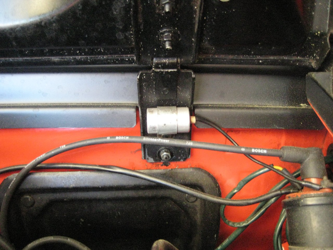

Bei dem Kondensator an KL.15 wird es sich um den Stütz/ Glättungskondensator handeln. Dieser ist bei (fast) allen X1/9 vorhanden. Er dient dazu die Spannungsspitzen der Primärwicklung zu "glätten". Dadurch werden Störungen an empfindlichen Verbrauchern (z.B. Radio) reduziert.
Stützkondensator X1/9

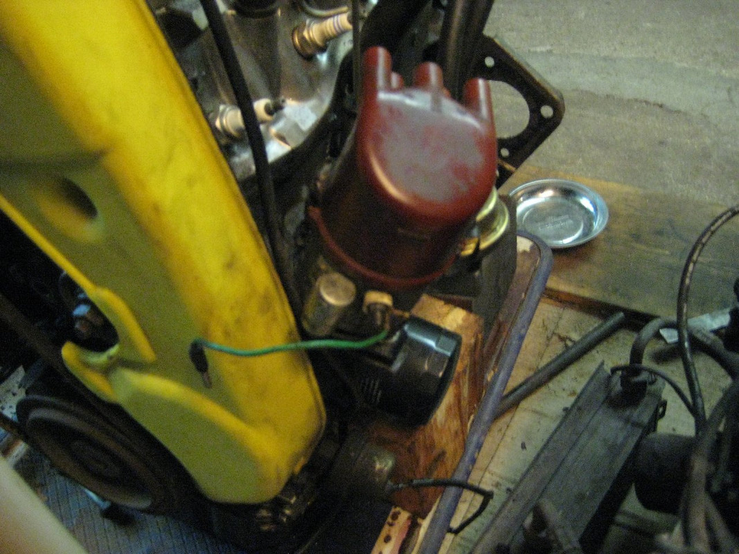

Bei den Kontakt gesteuerten Zündungen befindet sich zusätzlich ein Zündkondensator am Verteiler, welcher an KL.1 angeschlossen ist. Dieser dient in erster Linie dazu, den Lichtbogen an den Unterbrecherkontakten zu vermindern und somit den Kontaktabbrand zu reduzieren.
Bei einer kontaktlosen Zündung ist dieser nicht erforderlich.
Kontaktgesteuerter Marelli S135 X1/9 1500
