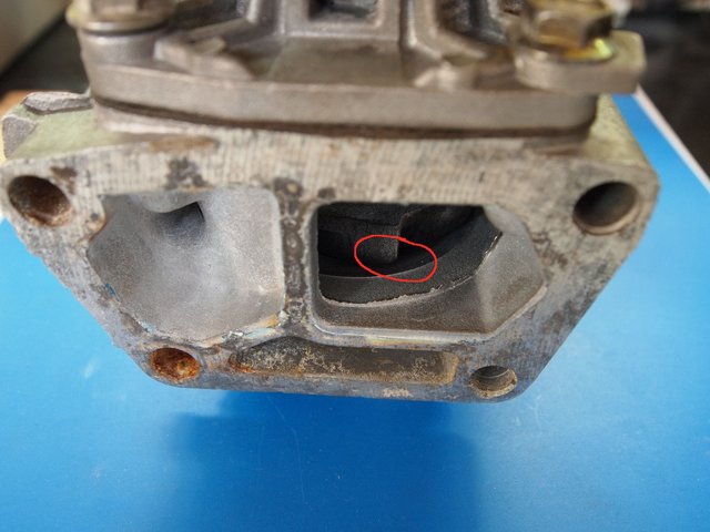

der Pumpenspalt bezeichnet den Abstand zwischen dem Flügelrad und der Gehäusefläche, die stirnseitig vor dem Flügelrad ist.
Die beiden Gehäusehälften sollten zusammengeschraubt, und die vorgesehene Dichtung dazwischen sein. Dazu muss die Pumpe aber nicht an den Motorblock.
Zum messen kann man auch gut den Schaft eines Bohrers nehmen. Auf den Bildern mal eine Pumpe, die garantiert zu viel Pumpenspalt hat.
Re: Problem beim Zahnriemenwechsel
Hallo Patrick,
Super. Vielen Dank für die Bilder und Erklärung.
Gruß Erwin

Die neue Wasserpumpe mit Gehäuse hat 4 Schraubenlöcher. 2 unten und 2 oben. Im rechten oberen Loch war eine lange Schraube.
Die andere Schraube sieht man nicht, weil der Krümmer davor ist. Ich kann mit dem Finger zwischen den Krümmern durchgreifen
und fühle die Schraube. Nur komme ich nicht mit einer Stecknuss ran.
An die unteren Schrauben sind wir dann nicht mehr ran. Dafür muss dann ja die Lima raus.
Ich werde es mir morgen nochmals ansehen. Vielleicht kann ich ein Foto machen.
