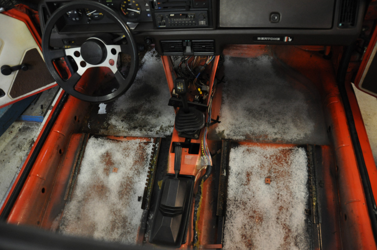

Bild Hier das Ganze mit Trockeneis bedeckt. Damit das Ganze gut funktioniert ist es wichtig, dass man nun alles gleichmäßig mit Alkohol benetzt. Die Matten müssen sich schnell und gleichmäßig abkühlen, nur so platzen sie von selbst ab.

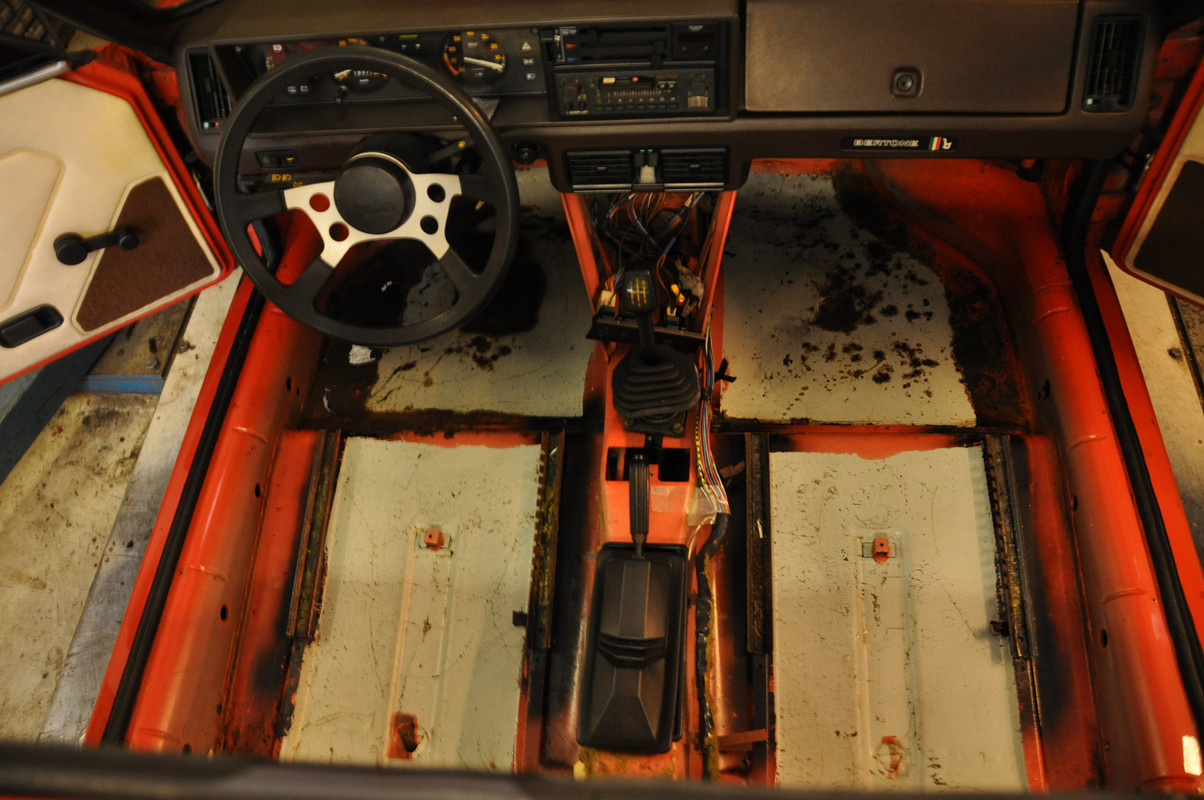

Bild Dies bleibt zurück, wenn man die Resten zusammen gekehrt hat. Das verschließen der „Zwangsbelüftung „ im Schweller/Bodenblech erfordert leider etwas mehr Arbeit.

Hast Du keine Angst, dass da möglicherweise auch das Blech irgendwo Spannungsrisse bekommen könnte?

Pauer hat geschrieben: 3. Jan 2021, 16:26 Hast Du keine Angst, dass da möglicherweise auch das Blech irgendwo Spannungsrisse bekommen könnte?
Ich bezweifle dass dies ein Problem darstellen könnte.
Das Trockeneis weist eine Temperatur von ca. -78°C auf.
Da sich zwischen Trockeneis und Stahlblech aber noch die Bitumenmatte und Farbe befindet, wird sich das Blech ohnehin nicht ganz so stark abkühlen.
Bei den meisten niedriglegierten Stählen ist der Verlust der Duktilität bei diesen Temperaturen noch gering.
Die Temperaturschwankung und die damit verbundene Wärmedehnung liegt ebenfalls noch in einem Bereich, welcher die Karosserie unter normalen Bedingungen ausgesetzt ist.
Man sollte jedoch die beim Umgang mit Trockeneis nötigen Sicherheitsvorkehrungen treffen.
Da es bei Berührung zu Kälteverbrennungen kommen kann sollte man eine Schutzbrille und Handschuhe tragen.
Das bei der Sublimierung des Trockeneis freigesetzte CO2 Gas ist an sich zwar nicht Giftig, durch die große Volumenzunahme kann es jedoch die Raumluft verdrängen. Man sollte also für ausreichende Belüftung sorgen und es nicht in der nähe von Gruben, Kellern etc. anwenden, da es auch eine etwas höhere dichte als die Raumluft aufweist.
Beiträge: 5602
Hat sich bedankt: 41 Mal
Danksagung erhalten: 27 Mal
Re: Bitumen-Dämmmatten mit Trockeneis entfernen
Das Problem ist ja nicht, dass der Stahl -20 oder -40 Grad sieht: das hält er aus. Ich hatte von Spannungsrissen gesprochen, da man ja die Pressteile des Bodens mit ggf. vorhandenen (und teilw. erwünschten) Eigenspannungen ungleichmäßig abkühlt: lokal -30 bis -40 Grad und drum rum vielleicht +25, je nach Außentemperatur.
Aber wenn Du da nichts beobachtet hast scheint das ja wirklich nebenwirkungsfrei zu funktionieren.
Danke für Deinen Erfahrungsbericht.

Ich antworte mir selbst:
Es passiert beim Unterbodenschutz nichts, wenn man schnell genug ist und nicht klopft.
Klopfen ist auch nicht nötig, die Matten lösen sich sofort ab.
Isopropanol ist aber notwendig.
Ich habe für alle Matten im Auto ca. 15 Minuten gebraucht.
Es funktioniert aber nicht bei noch richtig klebrigen Matten, z.B. Teroson, die verspröden einfach nicht.
