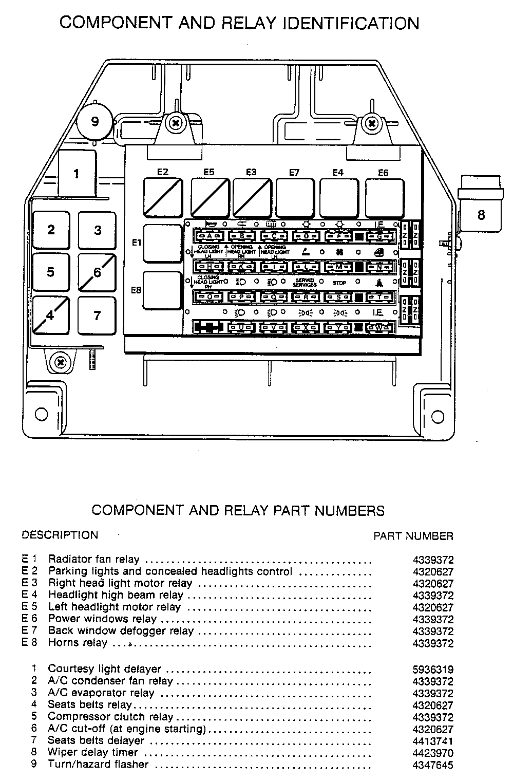

Wo sitzt das Ausschaltrelais für die Innenleuchten.
Bei mir gehen die Leuchten nichtmehr aus. Da es nichtmehr schaltet kann ich es auch nichtmehr finden. Muss irgendwo unter dem Handschuhkasten sitzen.
Kat-X Sunshine EZ 01/90
Vielen Dank !
Roland
Das Licht wird nicht durch ein Relais geschaltet.
Das ist ein elektronischer Zeitgeber.
"Courtesy Light Delayer" - Das Relaisartige Teil 1
