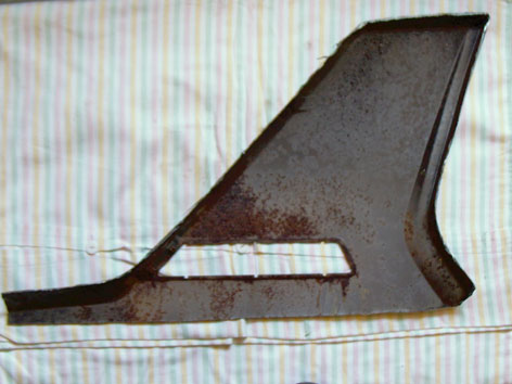

Das Seitenteil
Moin Jungs,
aus dem Targabügel-Seitenteil von Høller's Schlachtfahrzeug habe ich mir eine nette Wanddeko für die Garage gebaut. Von außen sieht's jetzt wieder hübsch aus...
Viel wichtiger aber: von innen sah es so aus:
Auch das zeigt deutlich, wie wichtig Hohlraumversiegelung wirklich ist und das damals ab Werk mehr oder weniger nichts in der Richtung gemacht wurde!
