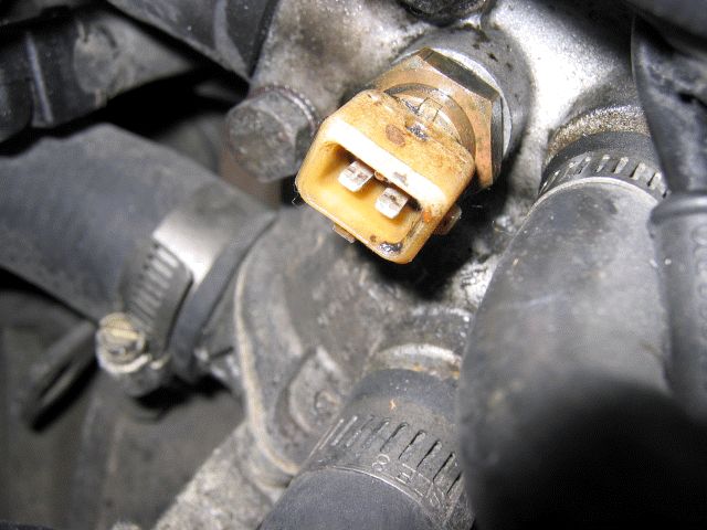

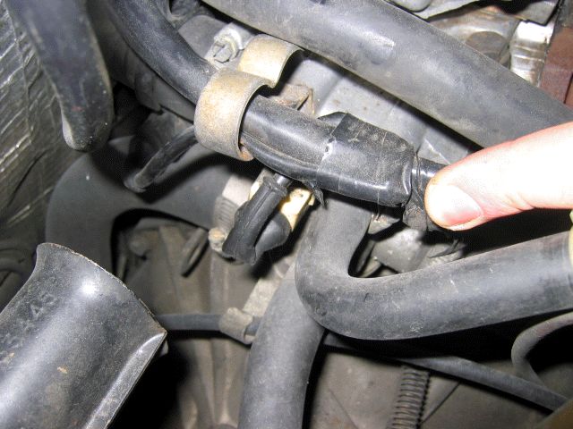

Sodele, da scheint Peter nicht ganz richtig gelegen zu haben:
Hier mal die Geber am Zylinderkopf:
die zugehörigen Bezeichnungen bei genauer Betrachtung:
mein Fazit: hier haben wir den Thermozeitschalter (Angabe: 35°C, 8sec)
Dann hier noch die Lage und das genauere Aussehen des Temperaturgebers am Thermostatgehäuse (bei mir übrigens kein Durchgang zu messen ....??)

o.k Holgi dein Bild sagt alles
Ich habe mich auf mein abgespeichertes Bild > siehe oben reingesteigert und seitdem wurde dies on Akte gelegt, wie gesagt einen i.e ist nun leider nicht in meiner Gegend, mein Bild sieht aber nach den NTC II (Geber für das Motorsteuergerät ) aus und dazu stehe ich auch.
Ich weiß auch nicht woher das Bild habe, vielleicht ein anderer Hersteller Veglia, hm ?
Muß wohl mehr in die i.e Motorräume schaun
Ganz klar nach dein Bild ist es der Thermozeitschalter
Hätte ich die Bilder zu beginn hier gesehn, wäre wohl alles klar gewesen.
