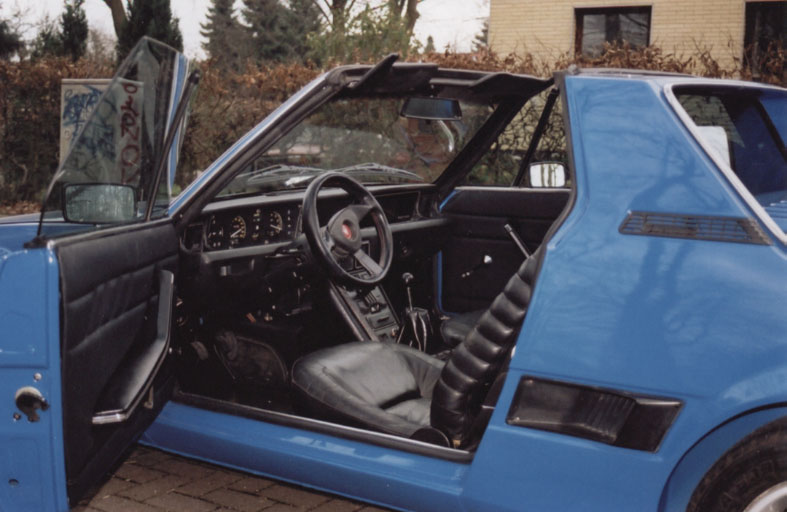

Ansonsten gibt es die Möglichkeit vollkommen legal auf ein Sportlenkrad aus dem Hause Momo inkl. der dazugehörenden Nabe zu wechseln. Das kann dann auch eingetragen werden. Weiterhin gibt es Lenkräder von der Firma Luisi inkl. passender Nabe nur leider ohne ABE für den deutschen Markt.
Hier mal ein Bild von dem Momo-Lenkrad:
Das Luisi-Lenkrad müsste ich erst fotografieren, da habe ich jetzt kein Bild greifbar.
Bilder
Hier mal zwei weitere Bilder:
1) Momo (jetzt mal ohne den hässlichen Prallschutz):
...und das Luisi-Lenkrad:
