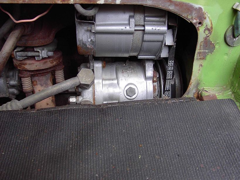

so sitzt dabei der Kompressor drin (tatsächlich im 1500er zunächst weiterverwendet ...):
Nö Holgi, dort sitzt der Kompressor ja wie beim "normalen" 1500er drin - Es sieht außer dem frühen Hosenrohr des Einspritzers genauso aus wie in meinem X.
Ganz sicher? Was das nicht so, dass der Kompressor über die verlängerte Wasserpumpe auf der anderen Seite angetrieben wurde?

Hmm, jetzt komme ich aber auch mächtig ins Straucheln. Laut Gerd stammten die Teile alle aus diesem Auto, dabei war auch diese lange Wasserpumpe und da treibt die WaPu tatsächlich den Kompressor an, aber Du hast Recht, an diesem X sieht das nun doch so aus wie an den späteren.
Gerd, kannst Du hier mal aufklären? Die Bilder/Teile stammen ja von Dir ... ?
