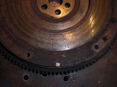

Bild von der Kerbe
Hi Mark,
hier mal ein Bild von der Kerbe in der Schwungscheibe. In diesem Fall wurde die Kerbe zusätzlich mit weißem Lack markiert (hilft bei der Zündeinstellung...). Vielleicht findest Du die Kerbe damit ja doch noch, bevor Du der Werkstatt Deines Vertrauens den X übergibst...

Kerbe muss da sein Mark kann ja keiner geklaut haben, im Notfall hast ja den Schnitzler um die Ecke.
Mit der Farbe wie es Michael schon sagt eine Markierung machen dann den 4. oder 5. Gang einlegen, (jenachdem
was für ein Getriebe Du hast) mit der Taschenlampe ins kleine Schaufenster leuchten und langsam nach vorne schieben,
so Gott will sollte die Kerbe irgendwann kommen.
Nicht den 1. Gang einlegen weil sich da die Schwungscheibe zu schnell dreht und Du die Kerbe schnell übrsehen kannst,
außerdem schiebt er sich da nur Ruckartig.
Im übrigen haben es die anderen schon gut beschrieben.

Alle Kerzen raus.(Geht leichter zu schieben)
4.Gang einlegen und so lange nach vorne Schieben bis im 1.Zylinder der Kolben ganz oben ist.
Danach auf der Schwungscheibe schauen ob da eine Markierung sichtbar ist.
Wenn nicht:das Ganze noch einmal (4 Takter).
Eine zweite person ist dabei ganz Hilfreich.
Wenn du dir ganz sicher sein willst öffne den Öleinfüllstutzen und schau ob ob die Nockenwelle bei den ersten zwei
Ventilen Waagerecht steht (Ein- und Auslassventil geschlossen und Kolben ganz oben)=OT
Grus und viel Erfolg Tom
