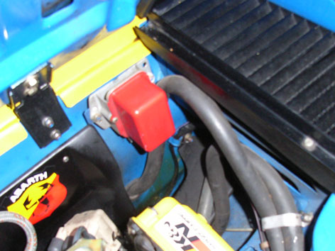

Bilder dazu
Hier noch zwei Bilder zum besseren Verständnis:
1) externer LiMa-Regler beim 1300er:
2) Relais für den Vergaserbelüftungsmotor:
Das dicke blaue Kabel oben ist natürlich nicht original...
