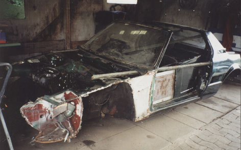

Suche Bilder, von dem Innenleben des rechten oder linken Kotflügel eines Xes.
Das heisst, die Ansicht, wen der Kotflügel entfernt ist.
Kann jemand bitte Bilder davon hier einstellen?
Danke, Gruss Raffi

Ja bei Wolles Restauration kann man auch mal schauen
http://www.project-x19.de/forum/viewtop ... 08&start=0
Super Michael
Genau diese Ansicht suchte ich. Dankeschön, super Foto !!!
Jetzt weiss ich genau, was mich erwartet bei der Flügeltüren Montage.:wink:
Ist ja mega wenig Platz vorhanden für die Scharniere. :shock:
Na ja, wir werden sehen, wen es soweit ist......
Danke euch, Gruss Raffi
