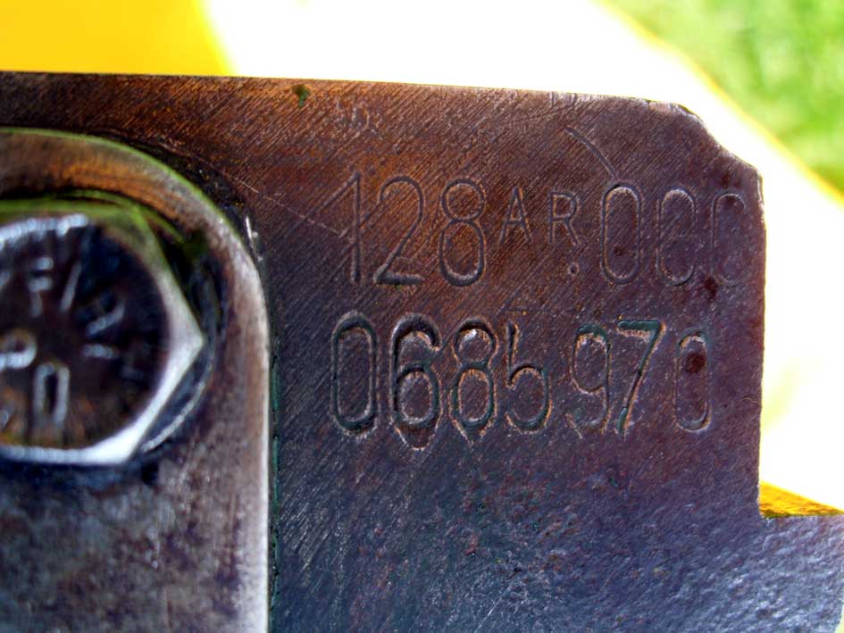

Hi Markus,
es handelt sich um einen 1979 Delta-Motor (kpl. incl. Kopf und Anbauteilen), den ich gut 20 Jahre später feierlich aus der Original-Kiste gehebelt habe. Der Motor war seinerzeit für den Export nach Skandinavien vorgesehen, wo es seinerzeit wohl einmal eine Kooperation zwischen FIAT/Lancia und Saab gab, wenn ich nicht irre.
Damals gab es bei einem Spezialisten im Norden recht günstig ein Kontingent dieser Motoren, wobei ich seinerzeit allerdings davon ausgegangen (wie diverse andere Käufer auch), dass der Motor incl. Kopf identisch mit den X-Aggregaten sei.
Anbei dazu einmal ein akt. Bildchen mit den eingegossenen Kenndaten.
Authentisch sollte er also sein.
Die 1500er NW (die, die ich Dir vor ein paar Jahren mal zum vermessen überlassen hatte), ist also auf jeden Fall eingeplant.

Meine letzte Vermutung zur "Minderleistung" geht dann in Richtung Block. Magst Du mal bitte die richtige Motornummer hier einstellen (nicht den Quatsch, der auf dem Block eingegossen ist, sondern die kleinen Schlagzahlen an der Stirnseite oben in der Ecke -sowas in der Art wie auf dem nachfolgenden Foto):
