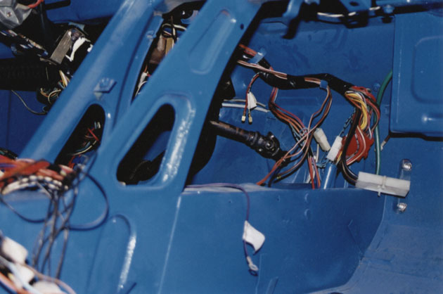

ich arbeite gerade an einem neuen Homepage-Layout, da habe ich schon viele Bilder drauf. Bin aber noch nicht ganz fertig, hoffe ich schaffe es bis Ende der Woche.
Für alle die, die's nicht erwarten können hier mal ein paar Bilder vorab
Der Kabelbaum liegt im Innenraum, habe ihn überall heraus gezogen. Der vordere Wasserkasten ist komlpett leer. Die Bremsleitungen will ich auch noch raus ziehen, dass das Auto nachher gut gestrahlt werden kann. Ich sträube mich noch davor, den Kabelbaum komplett auszubauen, ist ne ziemliche Fummelei das nachher wieder alles in den Mitteltunnel einzuziehen... auch der Heizungskühler ist noch drin.
Zuletzt geändert von Alex K. am 9. Jan 2005, 19:50, insgesamt 1-mal geändert.

Kabelbaum
Das hält sich eigentlich in Grenzen. Klar, ist schon ne Menge Arbeit, aber es lohnt sich. Habe ich damals beim Umbau meines 80er X auf i.e. durch. Da habe ich den kompletten Kabelbaum ausgetauscht. Die Überholung des Kabelbaum macht da mehr Arbeit. Säubern, neu wickeln, Kontakte überholen usw. Der Einbau geht eigentlich sehr schnell.
Vor dem Ausbau viele Bilder mit der Digicam machen
Kabelbaum aus- und einbauen
Alex,
wenn Du die vorderen und hinteren Enden vom Kabelbaun nun eh schon in die Mitte (Fahrgastraum) gezogen hast, ist es nicht mehr sehr viel Mehrarbeit, den gesamten Kabelbaum inkl. Sicherungskasten auszubauen.
Du hast dann sehr gut die Möglichkeit, den Kabelbaum zu überarbeiten (säubern, Stecker kontrollieren, evtl. ersetzen, usw.). Das würde ich auf jeden Fall machen! Ist 'ne schöne Arbeit über den Winter. Dann kannst Du Dich an den Kamin setzen und den Kabelbaum bearbeiten..
Es ist nicht schlimm den Kabelbaum aus dem Mitteltunnel zu entfernen und auch später wieder einzubauen. Hab Ich beim 75er auch gemacht... Viel schlimmer war es die Enden im vorderen Bereich durch die kleinen Öffnungen zu zwängen.
Außerdem ist es besser eine komplett gestrippte Karosse beim Sandstrahler (das hast Du doch vor, oder?) abzugeben. Er muss dann nicht so sehr aufpassen.
