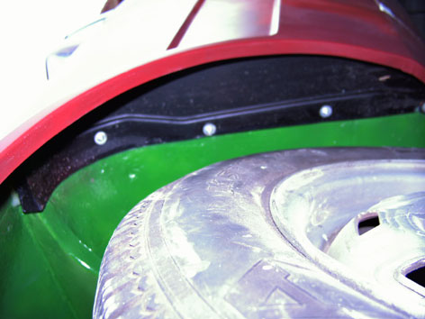

Ich mal wieder: Kann mir jemand auf die schnelle sagen, wie rum die Kunststoffleiste an der Hinterkante der Motorklappe gehört? Ich meine so, dass man die Nieten von außen sieht, weil andersrum steht die Leiste am Kofferraumdeckel an. Wenn mal jemand an einem ungebastelten X kucken könnte...

Ok, wie ich vermutet hatte. Danke.
Beiträge: 2932
Moment: Das Kunststoffteil gehört zwischen die beiden Bleche? Dann kann es ja gar nicht andersrum?

Jep!
"Andersrum" :wink: gibt es ja nur bei Leuten, die die Haube mal auseinandergenommen haben
und dann den bequemen Weg wählten...... 8)
Gruß Guido

Hallo Manuel
habe vor zwei Tagen meine Motorabdeckung nach dem überholen wieder zusammengebaut prompt falsch herum. Weiss noch wie du meine damals bei euerm Oldtimertreffen in
Seelbach angeschaut hast aber wusste es beim Zusammenbau auch nicht meht genau. Hatte leider auf dem Nachhauseweg von Seelbach einen Motorschaden an meinem X.
Habe aber die Zeit genutzt solange der Motor ausgebaut war um meinen X hinten zu Restaurieren. Versuche auf euer Treffen im Schwarzwald zu kommen dann kannst du dir selber
ein Bild davon machen.P.S. geht auch anders herum wobei da das Problem ist die Abdeckung einzustellen ziemlich eng werde es wieder ändern.
Gruß Charly

Die Haube habe ich mittlerweile wieder zusammen, Guidos Bilder sind eindeutig. Andersrum gehts nur wenn man die Kunststoffleiste unten draufsetzt, sie gehört aber zwischen die beiden Bleche, dann passt sie nur auf eine Art.
Lass es besser weg, da kann dan besser die Wärme raus.
