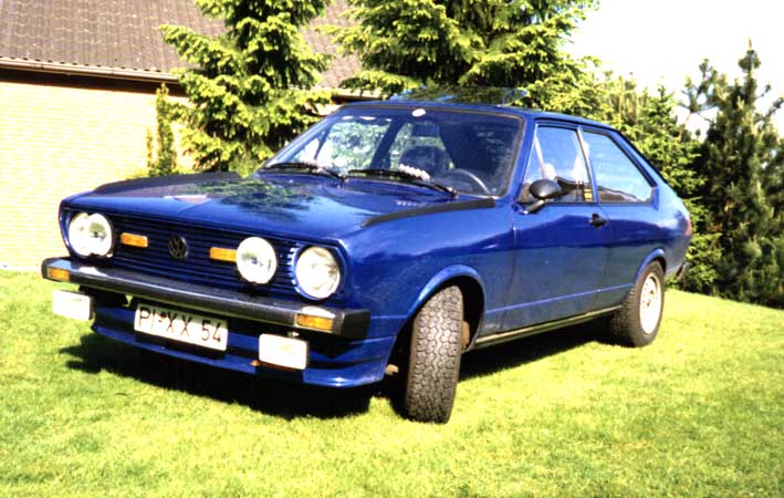

Kurz nochmal zu den Windsplits...
Sorry, wenn ich den Thread nochmal entführe, aber Windsplits musste ich damals (1985) für mein erstes Auto auch unbedingt haben: :shock:
Damals war das der Hammer, heute....

Boah, Michael, der Bomber hat so viele 80er Jahre Tuningsünden, das ist ja ein echter Zeitzeuge! Cool.
Da fehlen noch schwarze Kotflügelverbreiterungen in Verbindung mit schmalen Stahlfelgen mit Baumarktradkappen! :-)
Aber so war das damals.
Du hast ja auch dann recht schnell den Weg zur reinen Lehre gefunden.
