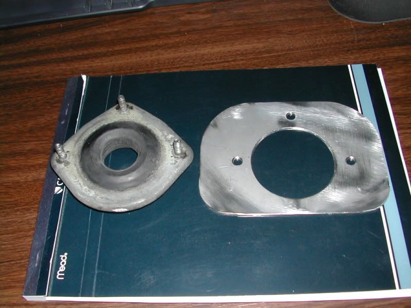

bin gerade dabei meine Dämpferlager zu tauschen, bzw. will das machen.
Ausgebaut sind die, hier der Vergleich alt / neu.

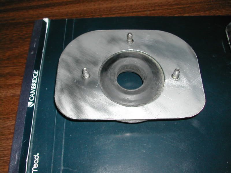

Das Gummi schaut aus wie neu. keine Risse etc festzustellen.
Was mich wundert ist dass die Grundplatte so verzogen ist. Ist das normal ?
Was soll ich machen.
Alte LAger wieder einbauen unveränder
Alte Lager einbauen, Platte geradegerichtet
Neue Lager einbauen - Schnitzler, Qualität unklar
Alte Lager aus Bestand einbauen, stammen von einem 1300er, schauen gut aus, aber nicht besser als die die drinn sind.
Was meint die geneigte Fachwelt ?

Hallo Andreas,
das Verbogene kommt normalerweise daher dass die Federdome oben auch nach oben verbogen/gewölbt sind. Und das kommt vom Durchschlagen des Fahrwerks. Das war bei meinem Einspritzer damals so krass dass ich die Domlager kaum ausbauen konnte, da die drei Stehbolzen nicht mehr parallel waren. Da hatte der Vorbesitzer wohl X-Weitsprung gemacht, oder so.
Gegen dieses Durchbiegen gibt es in den USA seit kurzem Verstärkungsplatten die man zwischen Domlager und Federdom montiert.
Die Domlager würde ich weiter verwenden wenn das Gummi noch gut ist. Evtl. die Vorspannung erhöhen durch kürzen des Kegels wenn Du Probleme hast dass der Dämpfer zu sehr aussermittig im Dom steht.
Genau
hallo,
genau, hatte mich beim Ausbau schon gewundert warum das so schlecht rausgeht das Teil.
Also wieder rein, geraderichten ?
Wie ist das mit dem Kegel gemeint ?
Du meinst doch den, der oben in der Öffnung liegt. Der liegt an der Karosserie an.
Den oben abschleifen bis er passt ?

Interessanterweise war links das Domlager (Metallplatte) nicht verzogen, kommt wohl vom vielen Asphaltkantenräubern .
Habe rechts die Metallplatte vom Domlager am Schraubstock geradegezogen, die 3 Schrauben durch neue ersetzt (Gewinde waren defekt) und das Teil zusammengebaut.
