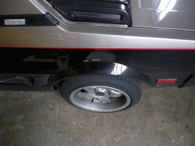

205/45/14 auf 8":

ich hatte meinen mit 205/60x13 (Rad-ø 576mm) auf dem Tachoprüfstand und da hat der Tacho bei 100kmh auch 100kmh angezeigt. 225/40x14 hat einen Rad-ø von 536mm. Ist also noch reichlich Luft nach oben.
Das ist auch die max. Größe für vorne, was vom ø auch in etwa 185/60x14 entspricht (ø 578mm).
