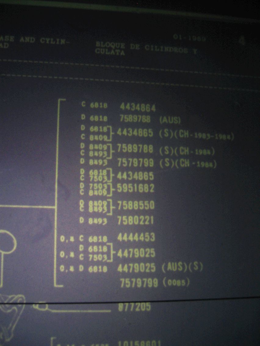

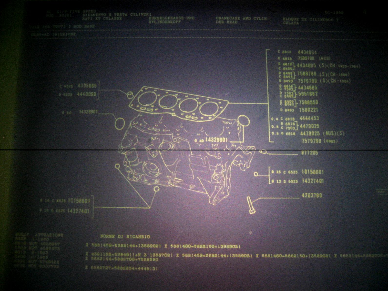

Hallo Wolle, anbei Bilder vom Microfiche.
Ich habe keine Ahnung, warum es sooooo viel verschiedene Nummern gibt.
Kann hier jemand mal helfen?
AUS ist das Einspritzer-Modell, soviel ist klar,
aber was sind z.B. die Nummern mit "0.4" davor (Übermaß?, Extra dick??)?
hier die Nummern etwas größer und deutlicher:
