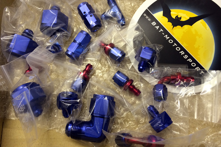

Als dieser Thread aktuell war (also vor einigen Wochen) hatte ich mir den Tank (20 Liter) auch besorgt und aus zeitlichen Gründen erstmal auf Lager gelegt.
Nun habe ich mir die passenden Anschlüsse (AN10 Fittings oder auch Dash 10) bestellt und wundere mich, warum der Hersteller für die Benzinleitungen so einen großen Querschnitt gewählt hat...
Kann mir das jemand erklären?
Ist ja nicht das riesen Problem, ich muss halt nun mit Reduzierungen arbeiten, um die Benzinpumpen (ich möchte zwei parallel nutzen) anzuschließen. Geht alles, klar...
Aber wer braucht solche Leitungsquerschnitte?
Schöne Grüße
PS: weiss hier jemand, ob man bei Verwendung der AN-Fittings dann zwingend Stahlflex ummantelte Benzinleitungen nutzen muss oder geht auch herkömmliche Gummi-Leitung?

Vor einigen Tagen ist ein Paket angekommen:
