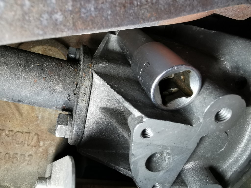

aaahhhh, die frühen 1300er, ok schade. Kam dann später aus gutem Grund, mit Loch kommt man deutlich besser ran.
Entschuldige bitte dass ich auf der Revisionsklappe rumgeritten bin, hab leider die Posts nicht richtig gelesen.
Du hast wohl Pech, aber das sollte trotzdem nicht allzu schwer sein.
Hier die Bilder. Hab versucht, das Handy in Position zu bekommen.
Die besagte Schraube ist noch erkennbar.
In meinem ganzen Werkzeug war keine Stecknuss zu finden, die nicht gepasst hätte. Auf dem Bild mein Favorit, 13er Langnuss.
